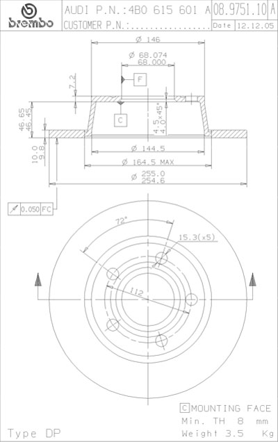

  18. Starman
    Starman Участник форума
    18 янв 2008
    314
    100 АBC, S6 AAN
    #78 Starman, 19 мар 2010
    Уточняю информацию!

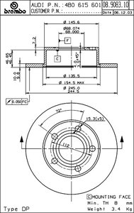

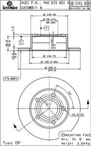

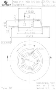

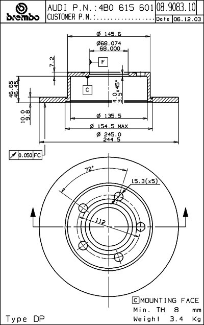

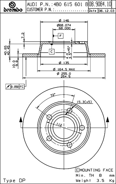

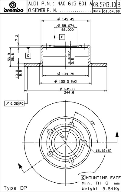

    Каталог показывает такую ситуацию:
    рис.1 245мм диски такие-же как на 4А,С4 на 4B,C5 идут на недоприводе. Высота 64мм.
    рис.2 245мм диски ставились на 4B,C5 квака. Высота 54мм.
    рис.2 255мм диски ставились на 4B,C5 квака, с параметрами вылета идентичными предыдущим. Высота 54мм.
    рис.3 255мм диски ставились на 4B,C5 квака, параметры вылета отличаются на 6мм. Высота 48мм.

  20. #F#E#S#T#
    #F#E#S#T# Живу я здесь
    5 мар 2009
    2.110
    AUDI A6 2.8 quattro & FORD F650
    у тебя 245\10 высота 54 мм
    у Юры 245\10 но высота 64мм
    от того и разница получилась 10мм если её вычесть с проставки получится проставка 6мм я думаю маловато!!!
