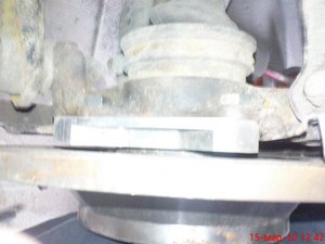

    Привет! А ты себе делал? У меня хрень какая то, из-за переходника диск не прижимается как надо и очень существенно ( примерно на пол переходничка 7-8 мм )

    Замерь высоту старого диска. От внутреней плоскости работы колодки до плоскости прижима колесного диска

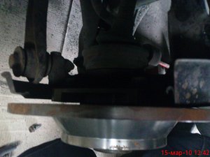

    Замерял старый диск (высоту), если ни чего не затупил, то 45мм, нового диска 40мм.(((
    Переходник, если его сточить получается очень тонкий, можно ли такой ставить? Неужели на мою данный метод не подходит? Диски куплены, проточены под 290мм, с переходниками одноклубник помог аж с другого конца света (За что ему огромное спасибо), неужели всё напрасно:icon_suicide: Очень будет жаль...
