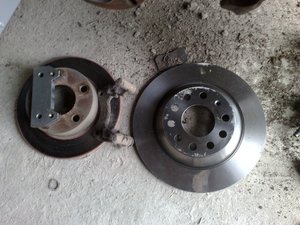

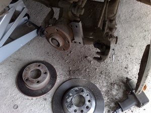

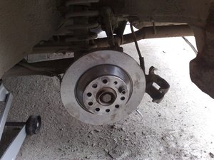

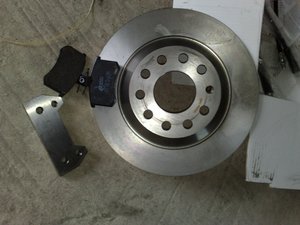

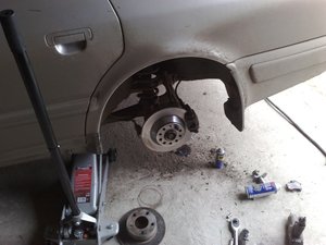

    Тоже прикупил дисочки,обточил их до 290 мм,с Юрием будем колхозить,фото отчет выложим :)

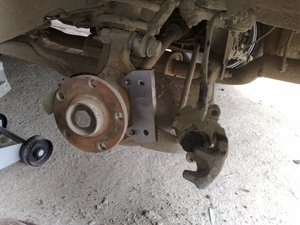

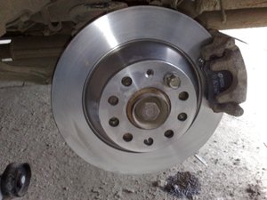

  13. Yuri71
    Yuri71 Живу я здесь
    6 май 2005
    4.251
    Тульская обл.
    поставили
  14. Штурман
    Штурман Корчую
    21 фев 2008
    2.335
    Тульская обл.
    A4 Allroad / Q3
    Теперь я тоже ощущаю съезд с сиденья:D, пора бы подумать о нескользящем кресле:nod: в общем переделкой я доволен:rock:

  15. Штурман
    Штурман Корчую
    21 фев 2008
    2.335
    Тульская обл.
    A4 Allroad / Q3

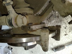

    и еще парочку
