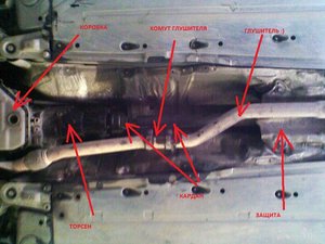

    Очередность работ:
    1. Откручиваем пробку и сливаем с торсена масло.

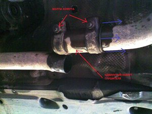

    2. ослабляем хомут глушака под торсеном, сдвигаем хомут по глушаку в любую сторону на 3 сантиметра, рассоединяем глушак на 2 части.

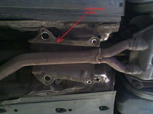

    3. откручиваем защитный щиток над глушаком, он мешает опуститься кардану.

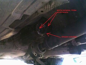

    4. Для простоты сборки ставим метки на кардане и крышке сальника, хоть гвоздем.
    5. Откручиваем кардан со стороны торсена, опускаем его, пусть висит на задней части глушака.
    6. Вкручиваем в крышку сальника 2 из только что выкрученных из кардана болтов. Это нужно, чтобы открутить болт крышки. Чтобы крышка не вращалась.
    7. Звездочкой откручиваем болт крышки. Если болты кардана не удерживают крышку и она все равно крутится - вставляем отвертку между болтом крышки и корпусом торсена, всё открутится.

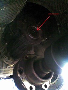

    8. Выколупываем сальник.
    9. смазываем и вставляем новый сальник.
    10. Ставим на место крышку сальника, прикручиваем.

    16. Соединяем глушитель, смещаем хомут на его правильное место и затягиваем.
    Всё. теперь фоты.
