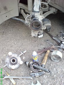

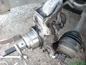

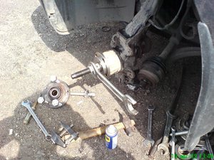

    Всем привет! делюсь опытом замены подшипника передней ступицы на своей А4 В5 98г.
    Признаки неисправности- стал слышен гул и пощелкивания в зоне правого переднего колеса, на любой скорости, при прохождении правого поворота на извилистой дороге шум уменьшается, при левом увеличивается, диагностика на сервисе подтвердила- менять подшипник.
    1. приобрел подшипник FAG в КЭМПе в Ясенево- 1660р.

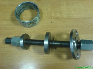

    2. изготовил съемник (на фото) с набором шайб, 1 шайба диаметром чуть больше внутренней обоймы, 2я на 0.5 мм меньше наружной,
    и 3я больше диаметра вспомогательной втулки (кусок трубы).
    3.понадобился еще сьемник шаровых (еще 514 р)
    4.для снятия ступицы использовал 3 болта, вкручиваемых вместо колесных (более длинных и с проточкой упорной части на 30 мм).
    5.желательно наличие длинной трубы, или монтажки ( для отжатия рычагов подвески)
    работы производил без демонтажа стойки.
    1. при еще не снятом колесе ослабил болт крепления ШРУСа (шестигранник на 14).
    2. после снятия колеса (машина на упорах с двух сторон!), снял тормозной суппорт, и закрепил шнуром к стойке, снял тормозной диск.
    3.отвернул гайки шаровых опор, и съемником отделил опоры от поворотного кулака, вывел ШРУС из ступицы, постарался не повредить пыльники на шаровых (правда не удачно, один все-же пробил при монтаже, заменил на пыльник от нижней опоры НИВЫ 2123, произведенной в Германии :))

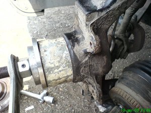

    Ступицу выпрессовал с помощью болтов, ступица вышла вместе с внутренней обоймой подшипника.
    4. Подшипник выпрессовал практически без проблем, и без пресса 10 тонн! :rock:
    5.место посадки очистил от ржавчины, заусенцев, и стараясь без перекосов, запрессовал новый.
    6.внутреннюю обойму старого подшипника со ступицы снял в тисках при помощи зубила и сьемника (сбивать обойму аккуратно, чтобы не повредить посадочное место на валу ступицы, бил в канавку на обойме)
    7.дальше в обратном порядке- поставил на место ступицу, рычаги, ШРУС, тормозной диск, суппорт, гайки шаровых опор и болт крепления ШРУСа были в комплекте с подшипником. При монтаже, когда нижний задний рычаг выведен из поворотного кулака, желательно защитить пыльник от повреждения! ( либо фиксировать рычаг в отжатом состоянии, либо обернуть какой нибудь тряпкой, ну это кому как..., все гайки и болты тянул дин.ключом.
    ВСЕ!, Без молотка и кувалды! :beer:

    на днях заменил левый подшипник ступицы, в дополнение выкладываю немного фоток

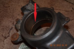

    Парни доброго времени суток. подскажите что за канавка в кулаке? выпресовал подшипник за ним канавка вся в грязи была, для чего она?

    Странный вопрос . Как думаете, подшипник должен во что то упираться ?

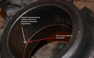

    Вопрос как раз таки не странный, подшипник упирается в бортик который находится ЗА канавкой, канавка перед бортиком - когда подшипник запресован он перекрывает канавку! вот поэтому и возник вопрос для чего эта канавка???

    Это конструктивная проточка перед буртиком. Положено так, не заморачивайся... :nod:

    а там стопорного точно не должно стоять?
  11. Guru
    Guru Старожил
    11 апр 2004
    6.750
    Латвия
    Ну как ты себе это представляешь? Перед упором еще и стопорное? Если уж оно нужно там было, то поставили с противоположной стороны от буртика. Т.е. задавил до упора и застопорил, что бы не вылезло.

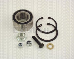

    тогда зачем идут ДВА СТОПОРНЫХ?

    Покупал ступичный SKF, комплектность была такая же и кроме подшипника ничего не пригодилось.
