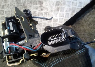

    Напишу небольшой отчетик по установке геркона в сам замок двери на ауди allrоad с5

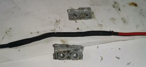

    Начал у меня временами пропадать свет при открытии передней правой двери. В своё время лет 6-7 назад уже с этими микриками наигрался, пытался другие заколхозить и в итоге тогда попались замки по дешевке с целыми микриками и не сточенным пластиком эксцентриков их тогда и поставил, но ничего не вечно и похоже опять микрики начали наворачиваться или съело пластиковое покрытие эксцентрика замка, что в свою очередь убивает микрик. С тех пор у меня в гараже валялись замки дверей, вот и взял такой замок для эксперимента у которого на эксцентрике уже был проточен и содран до металла пластик.
    Заехал в чип и дип и купил магнит диаметром 6мм и длиной 5мм (меньше в наличии у них не было) и переключающий стеклянный геркон (мельком чужие отчеты посмотрел и такой же взял не задумываясь) сразу оговорюсь надо было брать обычные герконы для такого варианта исполнения и главное - стекло это зло!!! Ставить только в пластиковом корпусе, т.к. стеклянные трескаются - 3 шт угробил
    При открытом замке в эксцентрике по центру сверлом на 6 (по диаметру магнита) просверлил дырку глубиной 5 мм и засадил туда на эпоксидку магнит. (Магнит можно было бы и поменьше поставить, т.к. толщина металла эксцентрика 5мм и сверху и снизу у меня рассверлилось за металл) Но и так получилось не плохо, магнит крепко держался. Единственное когда клеил, то между эксцентриком с магнитом и корпусом замка проложил бумажечку с 2 слоя, что бы эксцентрик не приклеился к корпусу (остатки синий бумажки видно на фото)

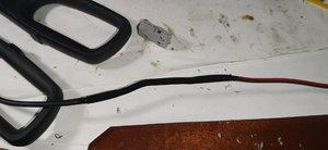

    Потом осознав, что мне нужен обычный геркон который замыкает контакты при воздействии магнитного поля купил ещё 2 шт стеклянных
    Но при попытках чуть подогнуть провода после того как загнал геркон в клеевую термоусадку они трескались и в итоге пришлось покупать геркон в пластиковом корпусе (с ним уже проблем с подгонкой и установкой не было)

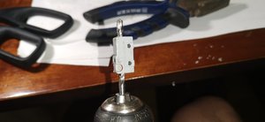

    Можно было бы ограничиться установкой геркона в замок в районе действия магнита на термоклей, но от нефиг делать я заморочился и из старого микрика который когда-то пытался приколхозить выпотрошил внутренности и просверлил насквозь корпус, что бы в него установить геркон в термоусадке. В итоге как и собирался геркон засунул в корпус микрика и капнул суперклеем что бы он там не болтался. Потом увеличил толщину корпуса микрика 2 слоями клеевой термоусадки и снизу ещё к корпусу замка подложив 3М скотч, т.к. корпус микрика оказался тонким и болтался под штатной прижимной пружиной. В итоге все поставил на место и все заработало
    На машину пока не ставил, т.к. свет перестал пока моргать, как опять начнет сразу поменяю замок с герконом

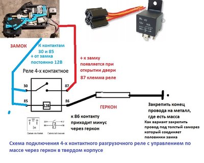

    ДОПОЛНЕНИЕ!!!
    Надо обязательно ставить разгрузочное реле!!! Сам геркон держит нагрузку только 0,5А. Если без реле, он быстро выйдет из строя, т.к. там идет более 0,5А.
    При установке реле управляющая катушка реле потребляет максимум 0,2А и для управления реле геркона хватит с запасом.
    Подключить можно так.
    Через геркон можно пустить массу на 85 контакт реле (минус управляющей катушки реле), 86 и 30 контакты объединяем и туда приходит провод из замка (что шел на сломанный микрик) на котором постоянно есть плюс. К 87 контакту подключаем второй провод что шел от замка к сломанному микрику на котором плюс 12 вольт появляется после того как дверь открывалась и срабатывал микрик

    Зачем этот огород с герконами и реле, если можно купить микрик?
    Только против проточки в той части, что нажимала микрик, надо поставить леер.

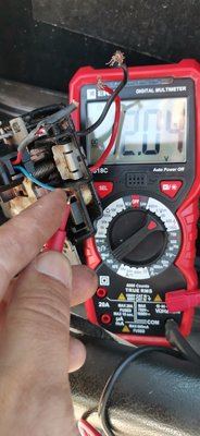

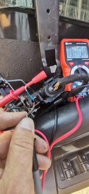

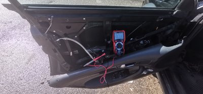

    Ещё дополнения.

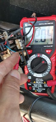

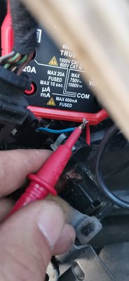

    Наконец дошел до машины и все замерил тестером используя старый замок.
    Разгрузочное реле ставить обязательно!

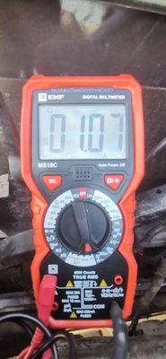

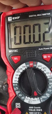

    Потребление катушки возбуждения обычного 4-5 контактного автомобильного реле 0,02 А (20 Миллиампер) Максимальная нагрузка твердотельного геркона 0,5А (500 миллиампер)
    Лучше взять 4 контактное реле постоянно разомкнутое. (которое замыкает контакты при подачи питания на управляющую катушку реле)
    Сила тока проходящее через контакты микрика 1,07 А, следовательно геркон с максимальной мощностью 0,5А без реле не выдержал нагрузки в 1,07А превышающих максимальный номинал в 2 раза и издох.
    Постоянное напряжение идущее на микрик из замка выходит на синем проводе, а по красному уже обратно идёт напряжение в замок когда микрик включается сигнализируя об открытой двери.
