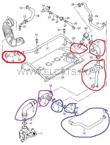

    Привет парни!Вот и добрался до чистки ВКГ! Хочу задать вопрос, что из выделенного на картинке (прилагается) брать только оригинал, а что альтернативу? Говорили что тройники резиновые брать только ВАГ иначе рассыпется через несколько км, как уже было у одного форумчанина, резина говорит оч. мягкая и не качественная! Чую, что все будут говорить, ВКГ все оригинальное надо брать! Если это так, то придется, если есть какие то трубки не хуже оригинала, напишите их номерки пожалуйста, они все на схеме выделены и номерки подписаны!

    А почему ты решил,что эти запчасти подойдут на твою машину? По-моему там все другое совершенно

    У меня А4 1.8ТQ АМВ, сорри я картинку забыл прикрепить, испраивл в предыдущем своем посте ее вставил!!Я про те запчасти имел ввиду, просто нашел эту тему по ВКГ, спросил здесь!

    Были темы про ВКГ именно на АМВ,там все подробно описано,поищи.Да и вряд ли владельцы V6 атмо моторов знают,что там на 1.8Т. Я вот не знаю
