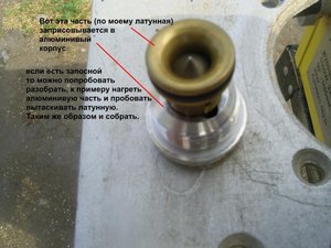

    в выходные разбирал свою, клапана оказались не разборными:( одна часть заприсована в другую, так что если менять то целиком.

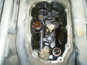

    а что там смотреть)) всё тоже самое что у тебя, только у меня нет маслоотделителя,снял крышку а там (фото):shock:. Интересно может из за этого больше масла вылетать в ВКГ?

  9. VasilbV
    VasilbV Директор БАНи
    13 май 2008
    14.210
    Вожак стаи
    Может
    Для этого его и придумали позже
    Ты когда собирал обратно всё поставил его?
  10. max 518
    max 518 Живу я здесь
    14 апр 2009
    1.812
    Audi A6/С6 3.0 TDI
    нет, подумал если с завода нет то может и не надо, а вот теперь сижу и думаю что зря так сделал. Наверное придётся опять разбирать всё таки хочу поставить.
  11. Павел163
    Павел163 Завсегдатай
    4 дек 2010
    570
    Audi A6/2,4 02г
    Нет смысла их разбирать.
    Помимо колечек, новый от старого отличается мягкостью работы, новый более чюствительней к нажатию.
  12. VasilbV
    13 май 2008
    14.210
    Вожак стаи

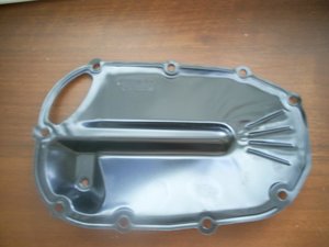

    а вот это, действительно, зря, т.к. если у тебя не было маслоотделителя, то д.б. быть просто металлическая тонкая прокладка. Так вот, при заказе этой прокладки новой придёт маслоотделитель, т.к. была произведена замена номера детали

  15. max 518
    14 апр 2009
    1.812
    Audi A6/С6 3.0 TDI
    если ставить маслоотделитель герметик никакой использовать не надо?
  16. VasilbV
    13 май 2008
    14.210
    Вожак стаи
    нет. никакого герметика
    затягивай нужным моментом и усё
