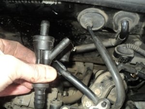

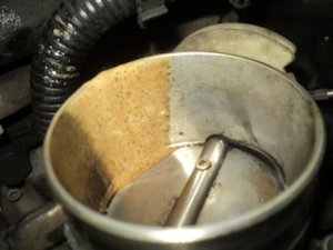

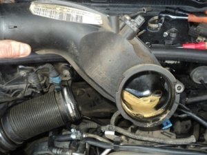

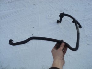

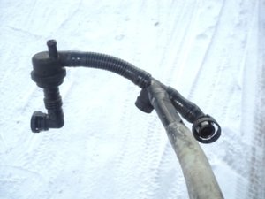

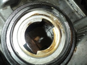

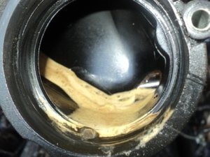

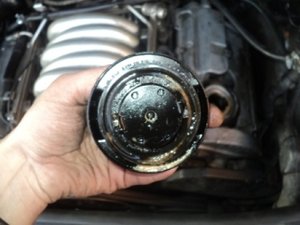

    Решился и я на чистку. Вот начало...
    Всем прувед! Вот решился. Хочу разобраться в чем причина моих неприятностей с ВКГ. Суть такова : На морозе перемерзает ВКГ в местах,где трубки входят в крышки клапанов. Замерзает так, что там скапливается откровенный лёд ( не просто грязь). Из-за этого каждый год выдавливает крышечки на распредвалах и оттуда ручьем гонит масло. К всему сказанному еще конечно же гонит масло из-под заливной крышки, а на самой крышке образуется своеобразная желтоватая пенка (ее вы увидите позже на фото). Разобрал я пока до дросселя (завтра и его сниму) и теперь буду всё мыть. Пока сделал вывод, что во всём виноват Насос эжекционный системы вентиляции картерных газов 058 133 753 B. Оказалось что наглухо забит канал через который собственно из системы ВКГ и поступают газы эти в дроссельную заслонку. Вот фото. Если что не так "сори".

    Вывод мне кажется ошибочный
    Забит как я понимаю тонкий боковой отросток ? (он у всех забивается). Через этот отросток идет отсос воздуха их вакуумного усилителя тормозов. Т.е. вряд ли это как-то влияет на ту картину,которая у тебя наблюдается

    А6/С5 2.8 quattro
    у меня к боковому отростку подключается именно система ВКГ, а от вакуумника "верхний" подключен. Спасибо за участие и комент. Если есть ещё мысли пишите, буду рад.

    A6 C7 2.0TFSI 2017
    #347 Alex_z, 13 фев 2015
    Блин,чё-то ты меня ввел в сомнения
    Либо у тебя неправильно сделано,либо я забыл и путаю. :shock:
    Надо будет посмотреть
    зы... а так-то вообще если уж заниматься ВКГ по-нормальному,нужно нижний короткий патрубок тоже смотреть\чистить\менять. И снимать лючок в развале блока. Там обычно тоже все загажено,если никто раньше не занимался

    Всем привет. Продолжу свой рассказ. Вообщем много дер*ма я вычистил из трубок ВКГ, промыл их и дроссельную заслонку. Поставил всё на место. НО! После этой чистки холостые обороты возросли до 1100. Есть мысль, что нужно адаптацию дроссельной заслонки сделать. Буду заниматься этим вопросом. К тому же 2 года назад купил кабель USB - VAG COM. Но и здесь пока заминочка - программа на Windows 8 не хочет корректно работать. Продолжение следует......
