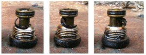

    Спасибо за шикарный отчёт. Про 2,4 BDV не так уж много и инфы.
  19. vozhd73
    vozhd73 Участник форума
    28 мар 2013
    241
    А4 В7 quattro
    Еще раз выражаю благодарность за данный отчет, VasilbV :thumbup:
    Заменил все самостоятельно, согласно отчета этой темы.
    Кратко по моей замене:
    - привод флейты не снимал, впускной снял вместе сней, т.к. менять ее не собирался.
    - оба солдатика (направляющие) уже были сломаны
    - прокладка маслоуловителя отсутствовала :eek:
    Вот фото. На котором в одном редукционном клапане застрял какой то пластмассовый заусенец :eek: . Клапан был постоянно открыт и треск на горячую был почти всегда.
    Сейчас все ГУД!:)
