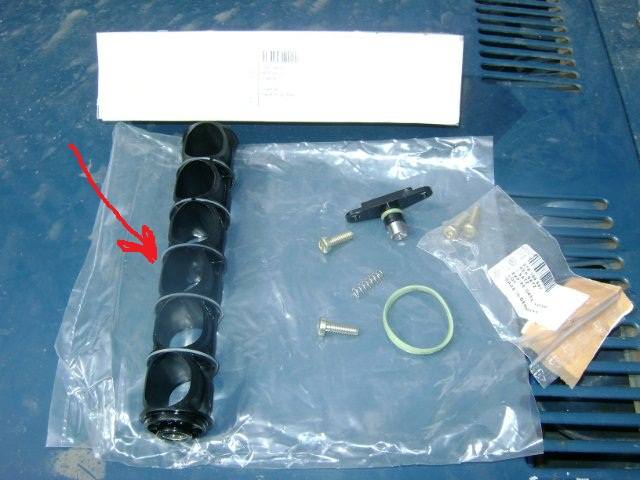

    Василий,в эту позицию входит вот эта пластмассовая черная трубка?
  6. VasilbV
    VasilbV Директор БАНи
    13 май 2008
    14.158
    Вожак стаи
    #206 VasilbV, 3 июл 2012
    Да, входит
    Здесь под №2А
    А вот то, что справа маленькое черное - входит во второй набор
