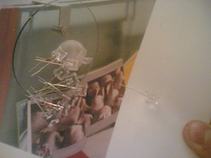

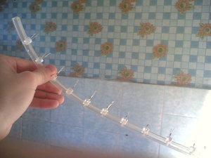

    Не знаю даже с чего и начать... В общем так, как и многие другие соклубники я тоже захотел себе диодные габариты аля новое поколение ауди, причем мне хочется, чтобы диоды были отдельными друг от друга в ночи, но вот проблема, как их сделать так, чтобы относительно из далека диоды в габаритах казались раздельными и большими в размерах нежели если использовать диодные ленты. Было решено взять за основу пластмассовый стержень, в которую в последствии после деформации врезать диоды. Самое что подходящее и пришедшее мне на ум- это была трубка от жалюзей, причем не любая, а как выяснится в дальнейшем относительно толстая, около 9мм толщиной. Итак, я выбрал вот такие диоды
    7.jpg , светят белым и на 12вольт. Размер 8мм.

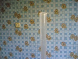

    Вот фото трубки от жалюзей

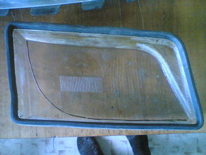

    Сначала я выгнул нужную форму будущей трубки из проволоки, и посмотрел как будет входить в стекло фары

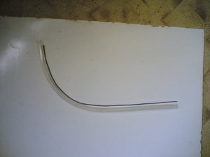

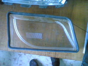

    далее после нагревания трубки в духовке я сделал нужную форму по проволоке и поместил в стекло

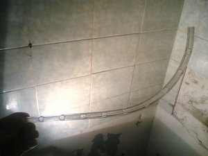

    Следующим моим шагом было сделать 10 отверстий под диоды на расстоянии 38мм друг от друга
    Воткнул каждый в свое место и параллельно соединил их все

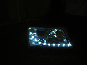

    Поместил в фару, смторю результат, если честно, мне нравится, хоть и колхоз :)
    P.S. Еще окрашена часть отражателя, что под трубкой в черный цвет, и так как у меня фары дома, то для наглядности разместил их рядом, чтобы было представление о том, как будут смотреться на авто.
    :beer:
    А, забыл сказать, делал недели две раз в 3-4 дня, просто было лень :rotate:

    Ответ: Вот так заколхозил фары на S6 (фото отчет)
    прикольно
    на машине бы посмотреть как будет выглядеть
    Очень даже ничего! Будем ждать фото на машине, днем и ночью...:thumbup:
    плохо что туманки загородил...
    А я не пользуюсь туманками :) да и светить они все равно будут
