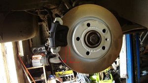

    Большая+Маленькая
    Re: Задние тормоза 280*22 мм на 45 кузов
    скобы от S8 не встают без проставок , и суппорта от S8 не поставишь , на них ручник по другому, поэтому нужно искать от S6 или аллроуда 4.2

    Специально для тебя пришлось свою тачку разбирать http://www.s-garage.ru/chiptuning/BrakePorsche

    Примерял каеновский суппорт на зад, ну нифига там толком места нету, будем колхозить 310

    на ступицу сел без переходников? класс!
    а расстояния между "ушами" нет?
    мож и мне встанет))

    Тама где писали про задние тормоза 280мм на С4 есть косяк, а именно указано что могут использоваться штатные суппорта, кто-нибудь пробовал это, или здесь только мысленно всё тюнингуют? Развею миф, убил только время, штатный суппорт при втопленном поршне может зажать в себя колодки и диск ссумарной толщиной 52мм если верить моему штанген-циркулю. А указанный тормозной диск 8E0615301B и 2 колодки 4D0698451A имеют суммарную толщину 60мм., итого имеем лишних 8мм. Одно из двух, либо ставить Б/У колодки, либо использовать и аллюминиевые с той же S8
    но это только в случае отсутствия заднего стабилизатора.
    В итоге получается не очень бюджетно.

    как видишь всё стоит. никаких мифов
    межет потомуша у тебя обычная сотка с невентилируемыми задними тормозами? :D
    читать пробовал или мысленно пробежался по картинкам?

    Не для кого не секрет, что тормозов в S4/4A и в S6/4A немного не хватает. Так начинается отчет. А как известно из любой программы на эти машины изначально ставили другие тормоза на зад. 269х20 и с родным суппортом от S4-S6 все встает отлично

    Я себе, что бы было бюджетно, ставил 302*12 от 4F вместо 245*10. Скобу слегка шлифанул болгаркой, и то, если бы более точно расчитал переходник не пришлось бы. Суппорт встал как родной.
    Здесь тоже никаких припятствий кроме расчетов и кривых рук)))
