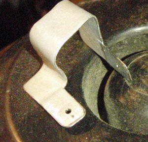

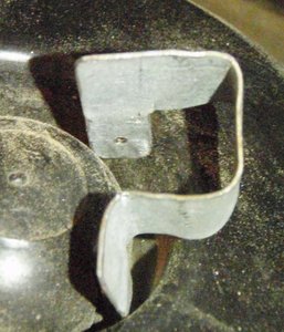

    Подобное было сделано на 80ке...только раз в 10 проще - вместо реле ПТФ сделана и поставлена перемычка - которая "какбы" перемыкает нормальноразомкнутые контакты релле (перемычка выглядит в виде буквы "Т" если смотреть сверху)... все теперь напряжение в цепь ПТФ будет поступать с шины Х... в не зависимости от включения габаритов или ближнего.... Дальше остается 1 раз нажать на штатную кнопку ПТФ и они будут работать ровно также как и описал автор... при большом желании их можно отключить (кнопкой) или все вернуть к оригинальному виду (вернув в зад релле)... 99% на С4 есть подобное релле (увы схем под рукой нет чтобы точно сказать)... про более новые ауди - не скажу...
    Дополнительный + (а может и минус) такого творения... можно включить задний(ие) ПТФ если кто сзади мигает ксеном или еще чего непотребное делает не включая габаритов...
    PS
    Вот правда эта реализация далека от штатной реализации дневных ходовых огней которая была воплощена в Ауди тех лет... там еще дополнительно устанавливалось сопротивление для повышения ресурса ламп и улучшения экономичности/экологичности... единственно что меня остановила от такого шага - я знаю каталожный номер проволоки из которой сделано это сопротивления, необходимое количество и номинал - но не знаю где штатно она была бы проложена и как ее защищать (ведь она будет гретсья)...

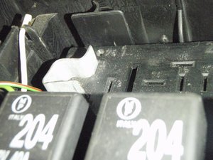

    Собственно картинки: 2 фотки самой деталюшки и как установлено в коммутаторе в позицию 1го релле...
    Металл - оцинковка (лучше конечно из меди или латунятины, ТОЛЬКО НЕ ИЗ ЛЮМИНЯ!!!!!) - но вроде следов коррозии не видно....

  7. FryPpy
    FryPpy Завсегдатай
    23 янв 2007
    963
    4горшка и 1форса
    #7 FryPpy, 31 авг 2010
    Блин вроде и АУДИ, а все поразному:(
    Посмотрел в схему А6 '95 - действительно 2 выхода на подрулевом специально для ПТФ пустили, но при этом написали что может быть специальное релле J5 для ПТФ... но наврядли:( Так что все мои тут домыслы - не в тему А6 С4:(
    А вот на 100 '93 - тут все лучше - ПТФ только через J5 - это 4е релле в дополнительном блоке... Сильно не пинайте я вообще не представляю где на 45ом кузове эти дополнительные релле.... по рисунку судя это планка с 2 ушами куда можно вонзить до 6и релле...
    Но засада опять какаято есть... как и на 80ке там может быть установлен мостик (на 80ке это бы обозначало что нет передних ПТФ - только задние) а может быть и релле - но оно управляющий сигнал берет фиг знает откуда... если там делать перемычку - то надо соединять перемычкой контакты 2 и 8 (в обозначениях на колодке)...
