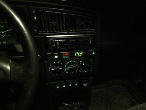

    Выше я обещал фотки вольтметра на Пассате-В3 (он горит все время, пока включено зажигание). Фотал телефоном со вспышкой и без.

    Ну так и кайфово, как у меня
    [​IMG],
    абсолютно не мешает и не напрягает, причём зелёный, а не ядовито красный. Там само ему и место.
    ЗЫ: Магнитола, думаю, ночью больше напрягает, чем индикатор...
    ЗЫ ЗЫ: А слева, красненькая и зелёненькая кнопочки, это что?

    Не угадал! :)
    Это блок из 2х кнопок, зеленая отключает заднюю пару динамиков, красная - переднюю.
    Если едешь с пассажиром только спереди и разговариваешь, то, чтобы музыка мурлыкала, не мешая разговору, проще отключить фронт, клацнув кнопкой, а не лезть в настройки и регулировать туда-сюда.
    Аналогично с тылом: если сзади сидят жена и теща (едем на дачу), спереди киндер в наушниках, то тыл я отключаю, а фронт мурлыкает для меня (не слушать же болтовню сзади!).
    Если еду один, звонит телефон, отключаю обе кнопки, потом, поговорив, включаю обратно. Отдельной кнопки "Mute" на магнитоле нет.
