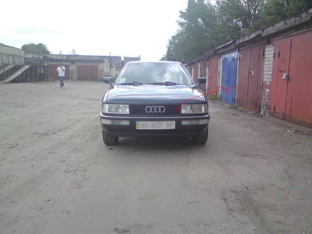

    у меня обычный один радиатор, а датчики(клима и дисплей в панели) поставил за решеткой радиатора ближе к свежему воздуху возле левой фары. Пробовал много разных мест, благо два независимых друг от друга датчика есть, самое прохладное место там где я поставил, оно и есть штатное место вроде. В бампере близко от раскаленного асфальта врать тоже будет.

    ну да, впринципе неплохо, возможно это и 90-ая. (машинка не моя)

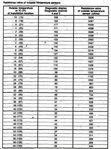

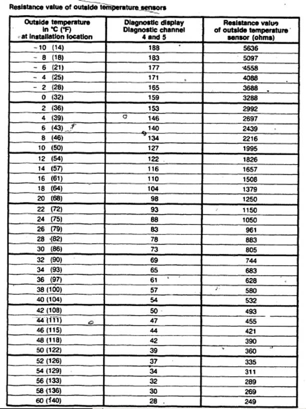

    поставь вместо датчика температури резистор какой нибудь от 300 Ом до 5кОм и посмотри соответствует ли температура которую покажет на табло. Вот таблица..
    слева градусы по цельсию (в скобках фаренгейту, тебе не нужно), второй столбец тебе тоже не нужен, а в третьем сопротивление которое должен иметь датчик при той или иной температуре.

    спасибо. если в ближайшее время не найду датчик для проверки буду так проверять
