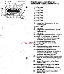

    Снял приборку а там на синем разъеме 2 бело-голубых провода, какой из них использовать?

  18. Ауди_80
    Ауди_80 Завсегдатай
    23 янв 2009
    977
    Audi 80 B3 1.8 PM
    Но все же бываюthere
    Ты внимательно всмотрись, там должен быть бело-голубой(к нему подключаешься) и СЕРО-голубой(его не трогай). Он на столько светлый, что кажеться что он белый. Поэтому ты подумал что там два бело-голубых провода. Это все при условии что никто там раньше не пошаманил.:umnik:

  20. Ауди_80
    Ауди_80 Завсегдатай
    23 янв 2009
    977
    Audi 80 B3 1.8 PM
    Незачто ;)
    С 18-го пина точно идет этот сигнал.
