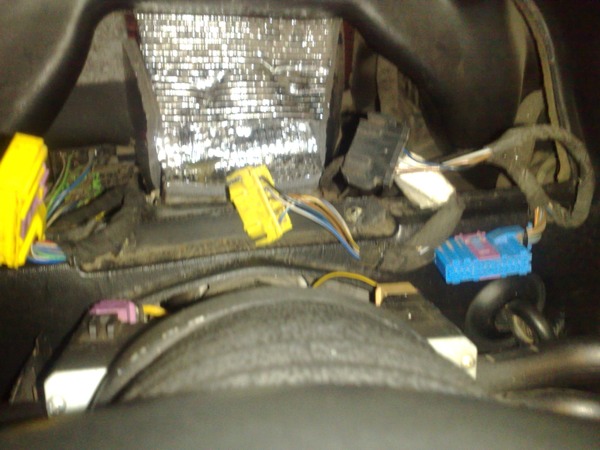

    Разьемы
    Добрый вечер,вопрос может не по теме но все таки.Когда менял лампочку в показометре температуры обратил внимание на разьемы подключения приборки там два желтых один голубой и черный,сжелтыми и голубым все ясно но вот откуда этот черный не могу вьехать,приборка без мультов.http://www.audi-club.ru/forum/imagehosting/2013/12/24/16978952b9bb1ccfb30.jpg
  19. Lёha
    Lёha Живу я здесь
    10 мар 2007
    3.429
    KIA Sportage,2013
    Вообще то этот разъём чёрный от дисплея автомата.
  20. Seryitim
    Seryitim Bad e-mail
    23 авг 2013
    59
    Audi 90 b3 2.3 Qua
    Странно но она у меня на механнике
