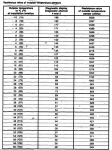

    2 пин (провод на датчик) через 320 ом (благодара таблице выложенной ранее) на массу , показывает +52 градуса (что соответствует данному сопротевлению)

    Все просто, вместо датчика температуры можно подключить сопротивление. Это временно, для проверки работоспособности системы.

    Вот таблица значений датчика температуры для дисплея на панели, первый столбик значений - это температура в градусах и фарингейтах, последний столбик - сопротивление при этих значениях.
