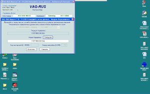

    у меня ваг ком 7 русский! вот захожу в кодирование и вот такое пишет..(скрин прикреплен)

    Кнопку "Помошник" в этом окне нажимали?

    нажимал! но там нет ничего упомянутого про нави!

    Но "крыжики" есть?
    Есть 37-мой крыжик?
