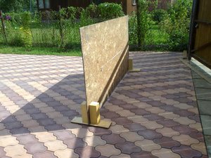

    - сделал большую площадку для своих машин (по длине влезет 2 с гаком), вымощенную тротуарной плиткой и ВЫРОВНЕННУЮ практически идеально по уровню в горизонталь;
    - от разных строительных дел, которые на даче происходят время от времени, остался лист ОСБ (если я правильно называю) - прессованная стружка, размером 2Х1 м.
    Решено было сделать для него съемные "лапы", чтобы стоял вертикально. Покрасил одну сторону в белый цвет, но не сплошь, а в тех местах, где будет ориентировочно светотеневая граница (СТГ). Толстым нитромаркером начертил вертикальную линию, делящую стенд пополам. Им же начертил 2 вертикальные линии на расстояниях, равных половине расстояния между центрами фар (на стеклах есть маленькие кружочки, померял рулеткой с угольником).
    Для рефлекторных фар Ауди-100 (под лампу Н4) расстояние между центрами получилось 110 см, след-но, от центральной вертикали отступил по 55см и прочертил вертикали, по которым надо настраивать фару по азимуту (в точке излома "галочки" СТГ).

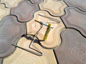

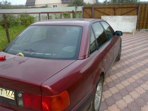

    Но для настройки фар по азимуту (вправо-влево) надо определить продольную строительную ось машины и сориентировать центральную вертикаль стенда по ней. Я купил простейшую лазерную указку и она все решила. На серединах лобового и заднего стекол я наклеил метки из кусочков изоленты (можно малярный скотч и т.п.), сделав ножницами вырезы как на мушке и прицельной планке стрелкового оружия (АКМ, ПМ, и т.д.). В общем, см. фотки: указка "стреляет" через этот "прицел", а стенд двигаем правее-левее, чтобы пятнышко попало на среднюю вертикаль. Попав, проверяем, чтобы боковые вертикали стенда были от фар на расстоянии 500 см, т.е. стенд стоит строго перпендикулярно машине.

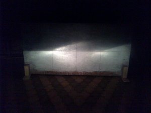

    Теперь, начиная с непозднего вечера, можно включать фары и регулировать - сначала по отдельности, отключая вторую, а потом проверяя вместе. Наблюдать положение СТГ лучше, надев темные очки (тогда визуально убираются паразитные засветки и СТГ видна чётче).
    Что у меня получилось в итоге - смотрите сами, но вроде как "по учебнику".

    Да, стоят фары ДЕПО со стеклами ХЕЛЛА, поэтому "галочка" четкая.
    ДА, И ПОТОМ ПРОШЕЛ ЧЕСТНЫЙ ТЕХОСМОТР!!! :thumbup:

    И еще пару слов про стенд: поскольку лапы-подставки состоят из двух брусков, прибитых с зазором 1см друг от друга торцами на кусок доски, то вся конструкция легко разбирается, и сам лист после регулировки я просто ставлю в гараж вдоль стены, так что он не мешает. А лапы можно закинуть куда угодно. Мобильная, в общем, конструкция.
