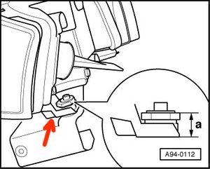

    Боковое крепление на фаре вставляется в отмеченную на рисунке красным плашку. Она (плашка) крепится к телевизору на болт. На ней выбит номер. Следовательно, ее можно купить, например в Экзисте. У меня машинка разобрана, могу посмотреть номер, если надо. Только подскажи, какая фара, левая или правая... :nod:

    Как снимать фару?
    У Тебя рестайлинг?
    Откручиваешь верхние крепления. Снимаешь все клемы (у фары и у поворотника). Фара "вставлена" шпилькой в паз (нижнее крепление фары) ближе к радиатору. Шпильку вынимаешь из паза путем легкой "раскачки" фары в сторону от радиатора. Вообщем все. Фара снята. :nod:
    Шпилька показана на картинке (правда на оптике А4 8Е, но смысл тот же).

    Спасибо. Рестайлинг, фара совмещенная с поворотником. По картинкам все похоже. :) Вот это крепление нужно снимать ?:

    Да, забыл про него... :nod:
    И у Тебя вопрос, как его снять?
    Или ты просто констатируешь факт?

    По картинке кажется что оно должно отходить. Так оно и есть?
