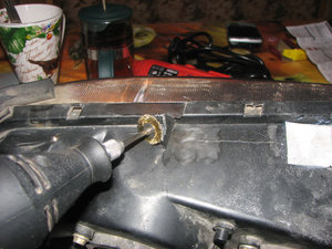

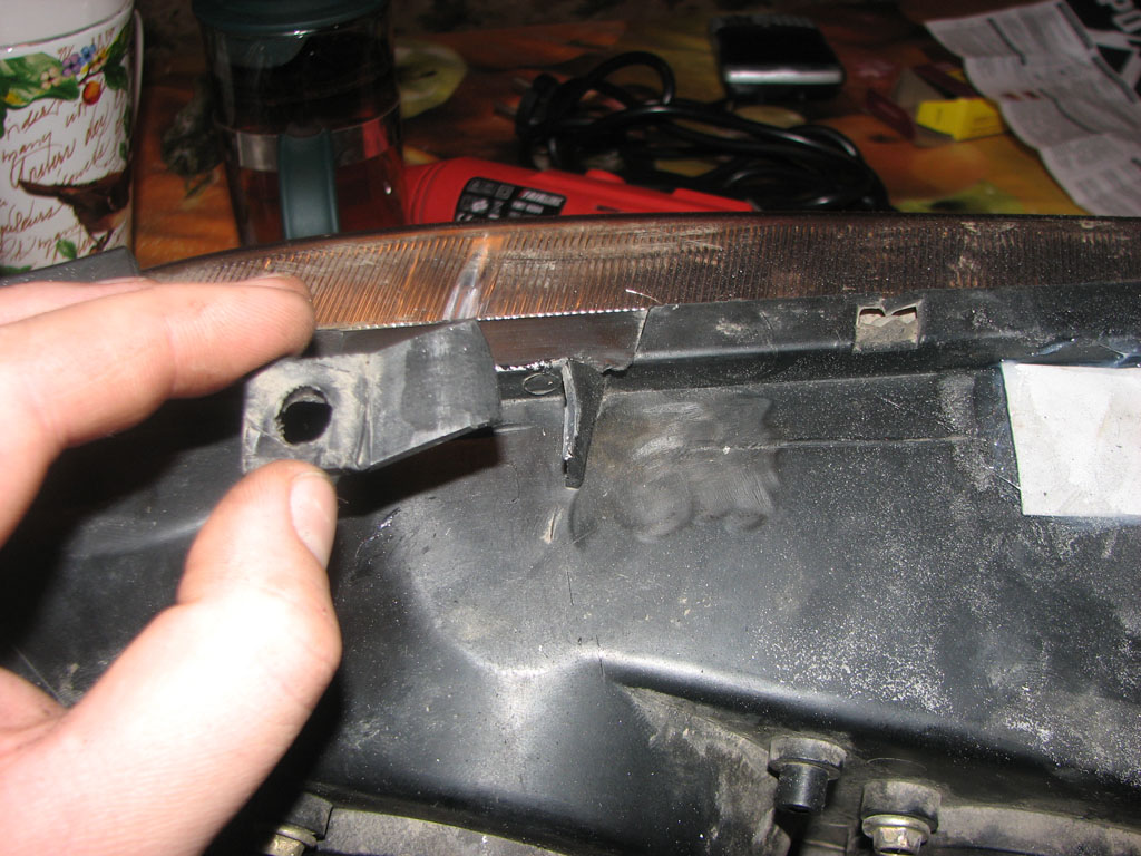

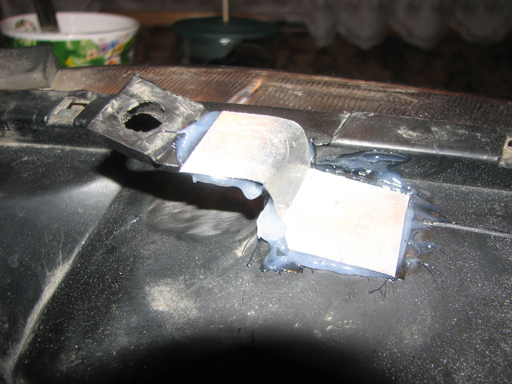

    В общем случилась следующая ситуация не справился с управлением и попал на крыло и ус и фару, но по причине не желания покупать новую фару т.к. они продаются только комплектом (Линза для b3) из авто-папы было решено восстановить крепления родной единственный + у меня все крепления сохранились.
    И так начнем что мы имеем
    Рисунок номер 1
    как видно из рисунка отломано крепление в неудачном месте на изгибе и попытки приклеить его допустим поксиполом не приведут к успеху, но нам понадобится поксипол, сам по себе, шкурка 100 - 200, кусочек оцинкованого листового метала или как в моем случае алюминия, далее рисунок 2 для лучшей адгезии т.к на пластик фар по моему не возможно нанести эпоксидку чтоб держалась т.к. он ABS по моему. потому место где будет установлена пластина и саму пластину и остатки зачищаем шкуркой или же как у меня щеткой на гравер. Вырезаем кусочек метала верхний по размеру крепления и 2-3 см на сам корпус фары мешаем поксипол наносим на пластик фары и прикладываем кусочек метала выгнутый по форме рис. 3 ждем как написано в инструкции 10 мин готовим вторую пластинку метала но под низ. как вырезали и подогнули готовим опять поксипол я чтоб нижнюю не держать сделал распорку из метала выглядит так рис 4. Когда подсохнет нижняя можно будет сделать вот так рис 5, по прочности как родное. даже по крепче будет вот с нижними отдельная песня на бочке там пришлось использовать такую вещь как стеклоткань из набора для ремонта бамперов принцип тот же только стеклоткани надо класть слоя 3 каждый пропитывая поксиполом, металом там сложно работать. по крайней мере у меня. Успехов всем ни гвоздя ни жезла - Ваш Amoral.
