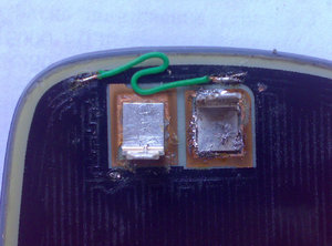

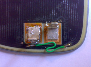

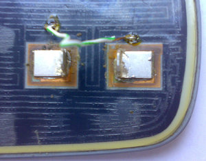

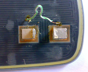

    Доброго времени суток! Хочу поблагодарить автора за подробное описание! сделал так же, только не снимал "черный слой" а нашел, где заканчивается медное напыление и впаял перемычку! Вот фото, что получилось! Зиму отъездил, проблем нет!

    когда знаешь, где искать, нет смысла снимать все.
    пожалуйста.:nod:
