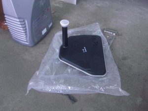

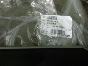

    Сегодня момент истины - замена масла в акпп. При себе имею:
    1. Фильтр
    2. Прокладка
    3. Масло Shell -1375.4 - 12 литров.
    Попробую все сфоткать. что да как.
  12. tuchy
    tuchy Участник форума
    21 янв 2013
    329
    А6.3,2 кватро

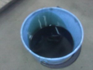

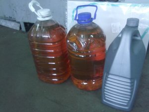

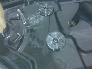

    Масло и фильтр заменили, все пока ок. Ушло 11 литров + фильтр, а вот прокладка оказалась железной. Так что моя бумажная-деньги на ветер.
    Первые впечатления, пропали пинки со второй на первую, в принципе это единственное, что раздрожало. Езжу аккуратно, адаптации обнулили, так что учу ее "ходить" заново:nod: Масло слили страшно смотреть, и самый большой косяк - не малое количество металлической стружки на магнитах.
    Продолжаю кататься....

    Я бы на твоем месте к дохтору коробочному записался :nod: У меня, несмотря на поломку, масло было чистое и никаких стружек не было.

    Не, передохну немного, а то так жизнь и пройдет в ремонтной яме:nod: Наберу адаптации, покатаюсь, а там посмотрим.
