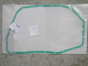

    Мужики, все купил для замены масла, но прокладка на поддон АКПП пришла не та, не подскажите. идет ли прокладка на коробку 6hp19 машинка 3.2 AUK 2006 года.

    2 вида
    либо бумажная, либо резино/металическая
  12. SVART

    у меня была металлическая. точно это помню.

    Просто программа не выдает как запчасть, может она не меняется?

    точно меняется так как это же прокладка.
    у меня тогда тоже думали что она не металлическая а потом когда разобрали поняли что именно такая и поехали уже за ней и стоила она гораздо дороже чем обычная!

    Просто может там герметик, повторюсь, программа не выдает, помогите с номерком этой хитрой прокладки!!! Вот что пришло:eek:

    у меня такая же, с сервиса не звонили, значит подошла.

    Менял в эти выходные масло, прокладку поставил такую же, только покупал по номеру ZF. Всё отлично подходит.
