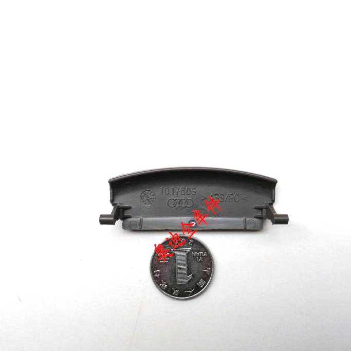

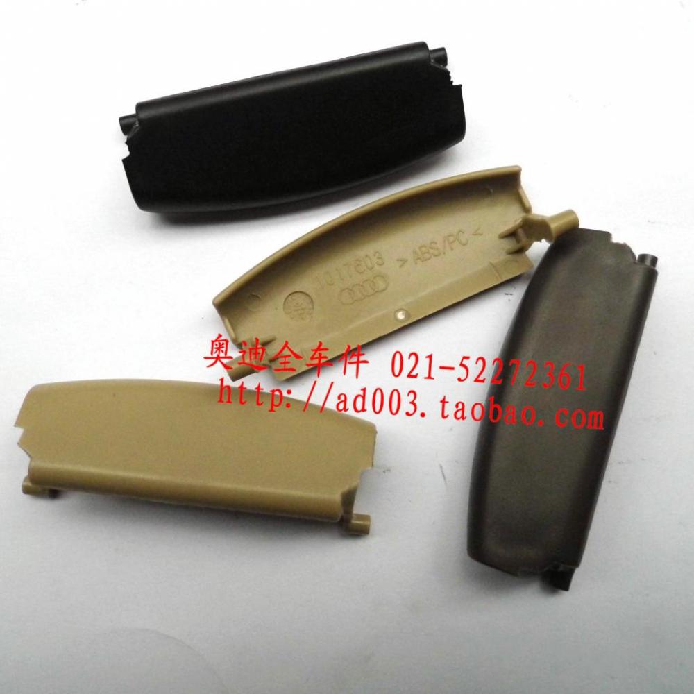

    P.S. На таобао нашел, стоят по 30Y надо только понять как заказать
