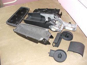

    Внесу и я свою лепту в решение данного вопроса. Недавно сломались рычажки ручки открытия крышки подлокотника. Нашел эту тему и решил заняться ремонтом. Рычажки приклеил к крышке поксиполом с последующей обработкой надфелем до оригинальных размеров. Магнитный замок сделал практически так же, как описывал автор темы, вот только брал китайские суперсильные магниты: для крышки - шайбы диаметром 8 мм и толщиной 1 мм (20 шт), для корыта - сферические диаметром 6 мм (20 шт). Для ровного размещения магнитов на крышке подлокотника пришлось немного увеличить ширину посадочной площадки (с 6 мм до 8 мм) с помощью мини-дрели с насадками, купленной в Китае. После приклеивания суперклеем кожаная часть крышки села на посадочное место как родная. С креплением сферических магнитов к бортику корытца проблем не возникло.
    Результаты ремонта:
    плюсы
    1. Внешний вид подлокотника не пострадал, определить присутствие магнитов можно только при попытке открыть подлокотник.
    2. В вертикальном положении подлокотника крышка удерживается магнитами. Самопроизвольное открытие крышки происходит при достижении угла в 135 градусов, что невозможно при стандартной работе подлокотника в штатном месте.
    минусы
    1. Сила магнитного притяжения не велика, надеялся на бОльшую.
    2. Не удалось обеспечить возврат ручки крышки подлокотника в нижнее положение с помощью предусмотренной пружины. Но при отпускании крышки с высоты 0,5-1,0 см над корытом, ручка открытия крышки закрывается по инерции, что радует.
    Если бы пришлось повторить данную процедуру, то я бы увеличил силу притяжения крышки к корыту. Для этого уменьшил бы толщину бортиков крышки и корыта в местах крепления магнитов с 2-3 мм до 1 мм. В этом случае думаю что сила притяжения возрастет в квадрате, если не в кубе.
    Оценка ремонта: 4+

    Разместить по всему периметру корыта невозможно, потому что на половину корыта с каждой стороны размещено алюминиевое (дюралюминиевое, силуминовое) усиление. Единственный выход с моей точки зрения - это уменьшение толщины бортиков крышки подлокотника и корыта в месте крепления магнитов.
