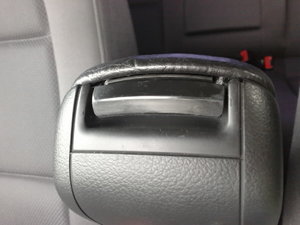

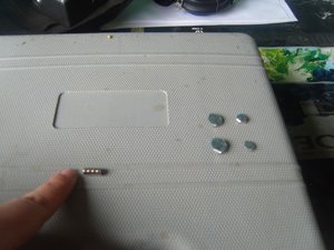

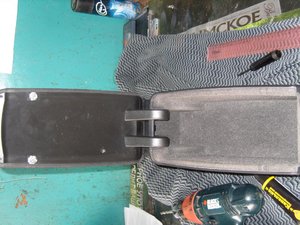

    Ну в принципе, я сегодня сделал, смотрите что получилось:
    Магниты использовал вот такие:

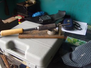

    С лева магниты, с права взял оцинковку, нарезал квадратиков, аккуратно загнул уголки, взял паяльник:
    И путем нагрева утопил их в крышку, потом взял аккумуляторную дрель, в подлокотнике под магниты сделал небольшие отверстия, так что бы магнит был заподлицо, магниты посадил на клей, оцинковку покрасил в черный цвет.
    Конечно не айс, но хватило всего двух магнитов и держат достаточно крепко.
    затраты всего 50 руб.:D:D

    Да что там не айс, вполне нормально получилось, думаю, что сделаю себе нечто подобное, потому что даже если купить новый подлокотник, продержится его "закрывашка" недолго.

    у меня пока колхозненько.просто тупо от шкафа магнит приклеил к корыту внутри,а на крышку на двустороннем скотче металическая пластинка.держит хорошо.а хотелось бы не заметно.хотя и так хорошо.

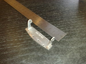

    Очень понравилась идея изготовления ручки из алюминия,по фото я понял что представлены два варианта (отфрезерованая из болванки и отлитая по форме) второй вариант более доступен и не требует оборудования и нужен сам образец! Автор Молодца!

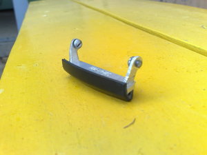

    Не смог удержаца от идеи сделать ручку из метала,слепил вот такую загатовочку!

    Audi А4/B8
    Вот так как-то вышло с помощью нажовки напильника и смекалки!
