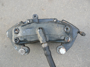

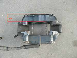

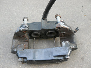

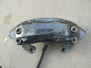

    Вчера ездил на разбор смотрел суппорта от BMW 735? тоже четырех поршневые ... В целом такие же, только внешняя часть суппорта на пару миллиметров шире.
    Так же на смотре посмотрел четырехпоршневые от S8... Тормоза конечно монстры. Просто огромные. Непойдут.
    Потом поехал на смотру посмотрел у Lost задние суппорта от Каена S.
    Такие суппорта как и у W220 мерина, только поршеньки тоненькие... На мерсе они раза в два побольше будут, что несомненно гуд.
    Также в тот вечер съездил посмотрел 17 диски с вылетом 35. На эти диски суппорта ложатся довольно не плохо. Причем тут не в радиусе дело, а именно в вылете. У меня вылет 45, а там 35. Думаю на колеса с 30 вылетом встанут вообще без проставок :)
    В итоге было решено оставлять супорта от мерина и ставить их ко мне через проставки, так как покупать сецчас диски и резину ... как-то совсем не хочется :)
    Что касается технических параметров этих суппортов, то их можно одевать на тормозные диски можно выбирать 314х30, 323х30,345х30. Но где-то видел что и диски с толщиной 32мм тоже пойдут.
    На мерсе в штате идет 320х30 перворированые.
    Прикладываю фотки тех самых суппортов с Mercedes W220 (S500/S600)
