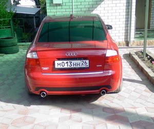

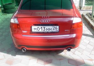

    Вот утром сделал фото насадок уже на машине:) и обнаружил что все таки мы вчера видать уже уставшие были, т.к. они слегка смещены к центру авто:cry: Как думаете переделывать?

    Ничего не переделывай...........Хорошо смотрится, ты просто придераешься...........Если бы не сказал, я б и не заметил микроскопического смешения))))

    я бы переделал, вернее надо попробовать черенок лопаты тудой засунуть и потянуть тудой кудой надо. Приеду - попробуем...:nod:

    черенок лопаты +1 :rock:
