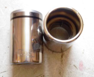

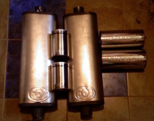

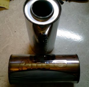

    Итак есть цель - сделать прямоточную систему выхлопа немного большего диаметра чем заводской на А4 1.8Т 8Е В6 силами и средствами имеющимися так сказать "под рукой". Кто то может скажет "зачем все это надо", "калхоз" и т.д., таких товарищей прошу не тратить свое драгоценное время на прочтение моего поста, а для тех кому интересно продолжу.
    На данный момент на авто удален катализатор путем его распила, выемки внутренностей и заваривания обратно. Пока в этом месте все останется так ибо далее планируется замена турбины и соответственно установка даунпайпа. Далее за катализатором идет труба 60 мм примерно до середины авто, потом вилка 60мм на два по 45мм, потом родной резонатор и два родных глушителя в конце. Теперь что будет: вилка 60мм на два по 55мм, два пламегасителя Atiho 55мм, и два прямоточных глушителя FOX с насадками Ulter диаметром 80мм (против 70мм заводских).
    На данный момент закуплены все вышеперичисленные составляющие плюс труба из нержавейки и на днях планируется все это собирать воедино. Для тех кому интересно, по мере поступления новостей буду выкладывать отчет, а пока фото того что купил.

    А у меня пламягас Атихо, через год зазвенел на холодную, похоже.. :(
    Не уверен на 100%, но очень на это похоже. Подожду месяц, может и подсекает где. Сейчас следов не видно

    брал в руки прямоточные пламегасители FOX ...."визуальное" качество понравилось ....глушат шум хорошо...
    такие...
    http://www.foxrus.ru/plamegasiteli_p2.htm
    я буду в последующем на таких делать без использования банок"глушителей" ....из одних пламегасов ....
    сейчас в эске с пламегасами вместо катов ...и родными "истинно прямоточными " глушителями ,2Х55мм, звук тихий...практически как штатный ...

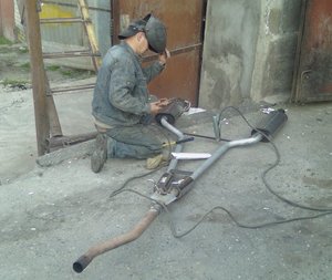

    По порядку, прихал уже после обеда к товарищу в гараж, переоделись и приступили к снятию штатного выхлопа, после того как сняли стали прикидывать какой конфигурации трубы нам понадобятся, к тому времени подъехал сварщик (ранее я с ним не был знаком и очень переживал по поводу качества его работы, но товарищ заверил, типо все ОК:D), вместе с ним мы поехали бороздить местные автомагазины для грузовых автомобилей т.к. нужный нам диаметр выхлопной трубы может быть только там. И нашли же, теперь могу заявить с полной ответственностью: выхлоп Газели создан для ауди:D:D:D. Купили две трубы, и штаны с 402 мотора, такие как на фото. Штаны брали только из за вилки и она как потом оказалось точная копия аудюшной, только большего диаметра. И работа закипела, вырезали вилку, состыковали ее с штатной трубой 60мм, потом приварили к ней пламегасители и срезаный со штатного выхлопа центральный кронштейн. Затем пошли под машину, повесили ту половину что была у нас уже готова и перемистились на выставление задних банок чтобы потом соединить заднюю и среднюю часть трубами. Удивлению нашему небыло предела, когда обнаружилось что часть вырезанная из трубы от газели подходит тютелька в тютельку по конфигурации к нашему строению:nod:. Да, должен отметить, из нас троих самым нетерпиливым был я, ребята спокойно и методично все проделывали, сварщик вообще оказался высший класс, очень "ласково" :D отнеся к поставленной задаче, один я хотел скорее быстрее послушать как же это будет звучать. Вобщем вот фото процесса:

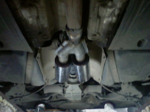

    Самым сложным из всей проделанной работы, особенно под конец дня :) оказалось выставить и приварить одинаково насадки на глушитель, так что бы они ровно стояли относительно вырезов в бампере. Но мы с этим справились, пришло время заводить и проехать. Холостой ход - приятное бурчание, поехал, слух радует легкий басок, который практически пропадает после 4 тыщ оборотов, на сбросе газа тоже урчит, пародисто так, вобщем класс:) Результатом я доволен более чем, попутно обратил внимание что стало сильнее слышно турбину на оборотах и однозначно мотор крутится веселее особенно на верхах. Боялся что на трассе возможно будет напрягать, специально выехал за город, открыл окно, разогнался до 120 и держал ровно эту скорость, так вот чтобы слышать выхлоп надо совсем убирать звук на мафоне.
    Итак мой вывод: прямоток своими силами, увеличенного диаметра по сравнению со штатным, не напрягающий слух и окружающих при езде - удался.
