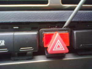

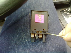

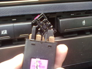

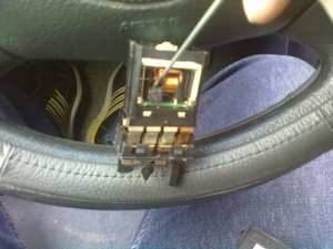

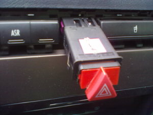

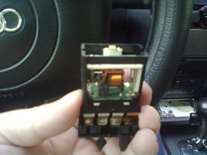

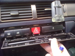

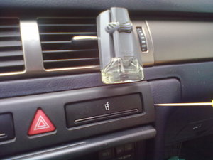

    У меня такая проблема была. При включении повротника он сначала 2-3 раза моргал, потом постоянно светился, пока не выключишь поворотник на руле. Так вот.. Узнал скока он стоит...:shock: , а стоит он не дешево. И решил сам посмотреть что с ним такое. вот что из этого получилось...(заранее извиняюся за некачественные фотки. Снимал с телефона. Там нету микро съемки.)
    Рис.1:Тоненькой отверточкой потдеваем панельку.
    Рис.2: Снимаем саму панельку. У меня почему то верхние клипсы остались на месте, как будто они не были закреплены еще с завода.
    Рис.3: Потдеваем, отверкой потолще, саму кнопку-реле, и вытаскиваем её.
    Рис.4: Вытащеная кнопка.
    Рис.5: Отсоединяем разъем с проводами. вытаскивается просто, без фиксаторов.
    Рис.6: Вскрываем саму кнопку-реле. Тонкой отверкой потдеваем и аккуратно вскрываем... Да, кстати, перед этим, также отверткой убираем красную фигню, на которой изображен треугольник.
    Рис.7: Вот так должно получится.
    Рис.8: А теперь самое главное!!!! Внутри есть как-бы круглая фигня на которой намотана тонкая проволока, это магнит, к которому примагничивается контакт. Так вот этот контакт со временем окисляется и там образуется белый налет(он (налет) зараза липкий)и поэтому контакт прилипает и поворотник просто горит. Делаем следующее: Маленькой отверточкой (или иголочкой побольше), счищаем этот налет. Но не переусердствуйте, контакт может погнуться.
    После этого собираем все в обратной последовательности... Сэкономили 1500 руб.:[:]||||||
