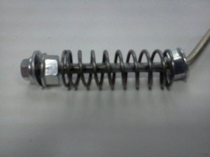

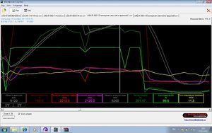

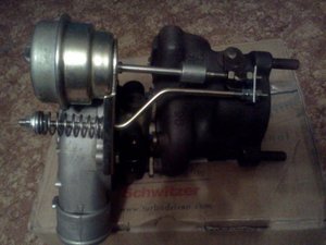

    Гибрид он и есть гибрид - ждать от него, что он будет так же сбалансирован как стоковая K03 не приходится. Я последний месяц все ставил эксперименты и пытался заставить его красиво дуть. Но чего бы я не делал, небольшой передув ровно с 6000 все равно есть. Я даже придумал как усилить пружину вестгейта и получить возможность регулировать преднатяг, но идеальной картины не добился пока.
    Я думаю вариант с дырой 21-22 вполне приемлем - и с передувом проблема решается и стандартного актуатора хватает.
    Андрею, в пользу правки чипа - у тебя 197гр на 6400, а у меня уже на 5400.

    Помнишь слова Алексея - там все по принципу "турба давай-давай-давай, я тебя не держу..."
    тоесть она сейчас дует максимально и на более не способна? Я так понял или нет?Может и настройка непоможет:shock:Немогу дозвониться до Алесея, чтобы он посмотрел логи и вынес свой вердикт:mad:

    Это означает, что мозг старается всегда удержать фактический наддув максимально близко к расчетному, регулируя через N75 открытие калитки вестгейта (кстати мозг может только открывать ее, а закрывает пружина актуатора турбины, т.е мозг постоянно находится в борьбе с пружиной, а пружина "борется" с мозгом и напором выхлопных газов давящих на калитку). У тебя, начиная с примерно 4500 об. запрос на наддув выше, чем может дунуть "дохлый гибрид", и в этой ситуации мозг опускает руки и перестает мешать пружине закрывать калитку, теперь турбина дует на весь свой потенциал, который, кстати, можно немного увеличить, если увеличить преднатяг пружины, чтобы у нее было больше сил сдерживать напор газов, которые норовят прорваться в обход крыльчатки.
    Теперь ты поставил "бешеный гибрид", он легко дует сколько просит мозг, но мог бы и больше. Поэтому и нужно править прошивку, чтобы раскрыть потенциал турбины.
