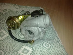

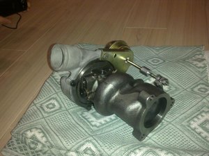

    Cегодня забрал у Тохи гибрид,там уже дырка расточена примерно 21-22,поставлю поделюсь впечатлениями:)
      105,5 КБ
      386
      111,8 КБ
      412
  11. Parradox
    Parradox Старожил
    21 июл 2006
    6.681
    A4B6 1.8TQ 250Hp
    опять новый с виду. Антон, они каждый раз разные будут ?
  12. Andreiaudi
    Andreiaudi Живу я здесь
    31 янв 2009
    1.391
    СТИ GRB 330лс
    У меня был с кольцом на холодной части, прям тоже с виду не похож, наверное оптический обман от фотоаппарата....какая то длинная
  13. Parradox
    Parradox Старожил
    21 июл 2006
    6.681
    A4B6 1.8TQ 250Hp
    а у меня без кольца

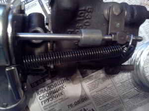

    Продолжение настроек.
    Как и планировал, увеличил преднатяг еще на 2 оборота (всего 6)- эффект 0.
    Убежденный в мысли, что спасет большая дыра и более тугая пружина подглядел решение у наших друзей с дальнего востока, предпочитающих машины с правым рулем. Решение состоит в установке на актуатор дополнительной пружины от жигулей-классики. Пружина педали сцепления. Я сегодня не поленился и проверил опыт. Как это выглядит - на фото, это я примерил на старой турбе, на машине, что бы установить,пришлось попотеть. С пружиной давление при котором начинает открываться калитка ~0,7бар.
    Что из этого получилось - в логах.
    По моему все не плохо: дует сколько надо, после переключения на 4 передачу пытается дергаться вверх, но далее дует все нормально. Немного пружина жестковата.
    Это пока временное решение, надо думать над актуатором, как все это цивильно сделать. Хотя, как известно, нет ничего более постоянного чем временное.

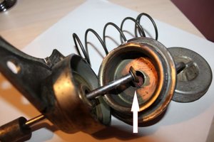

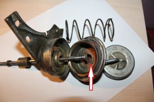

    Не решался начать эксперемент, который мог закончиться ни чем, но вот пришла вчера беда - машина резко перестала ехать, наддув не привышал 0,8 на верхах, на низах совсем ничего! Начал думать на байпасный клапан, снял, все ок! И здесь подумал я об вестгейте и кое как залез чтобы его подергать, а он ходит ходуном, как будто его вообще отрезали и он непри делах))):laugh: 11 часов вечера, снимаю турбину чтобы заменить актуатор(от стоковой турбы был запастной дома) , довести дело до конца и проточить побольше отверстие в калитке вестгейта! К 5 утра машина была собранна, старый клапан разделал болгаркой, недумая о его ремонте в 3 ночи не до этого было! Вместо шарошки - отрезал кусок от круглого напильника и зажал в дрель , без проблемм расточил примерно отверстие на 22-23 мм! Снял сегодня логи и на мою радость машина перестала впадать в аварию(в последнее время даже на 4500об мин передувала и отрубалась иногда:hot:)теперь она едет без проблемм до отсечки, ни каких аварийных режимов!:thumbup:Логи прилогаю, возможно не все так идиально, но для меня это уже радость! Жду коментариев по Логам:shock:
