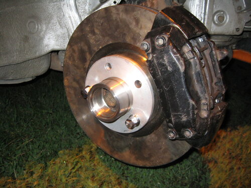

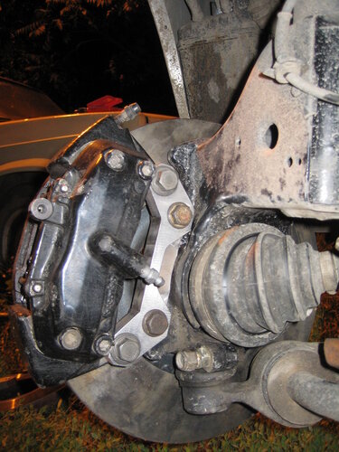

    Продолжу отчет.

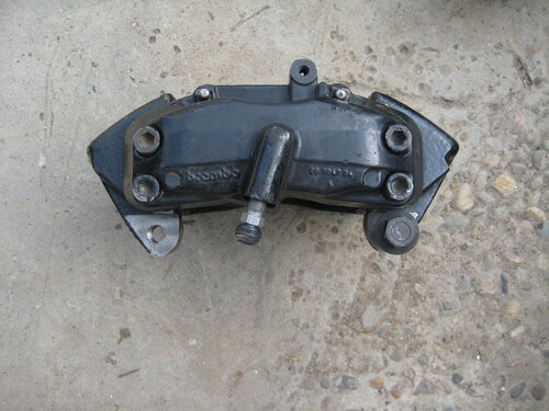

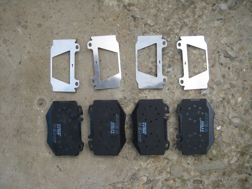

    Пришли колодки:
    Отфрезерованные скобы (нижние родные крепления впоследствии удаляются):
    В сборе, после нескольких взмахов болгаркой:):
    Примерка с колодками:

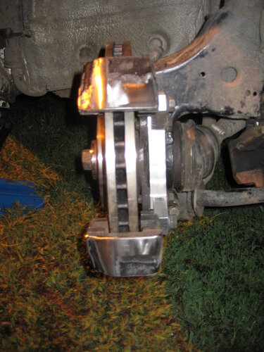

    Потом примерка на авто (для чего был изготовлен макет-модель переходника из толстой фанеры):
    Вот здесь пришлось помучаться, т.к. точно отцентровать колесо относительно ступицы без проставок не так-то легко:

    Re: Тормоза А6 288мм vs 312мм Brembo+Ferodo
    Подскажи где такие классные девайсы нашел !
    Какие именно?
    Суппорта от мерседеса S500 (кузов W220) - на разборке.
    Диски Ауди 320мм - в магазине.

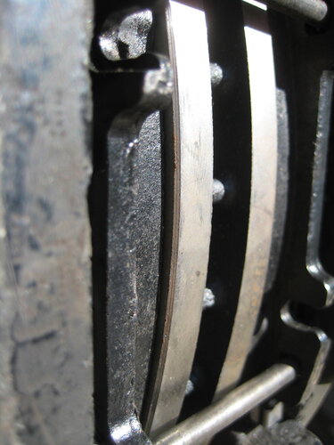

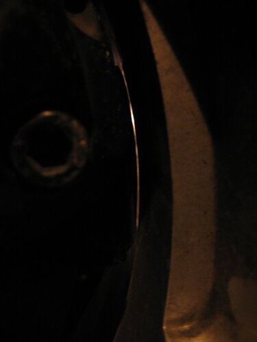

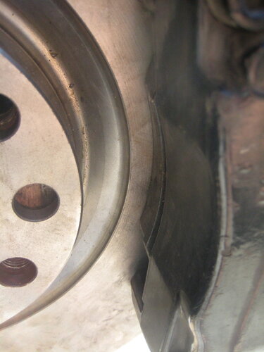

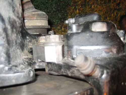

    Выверяем зазоры.

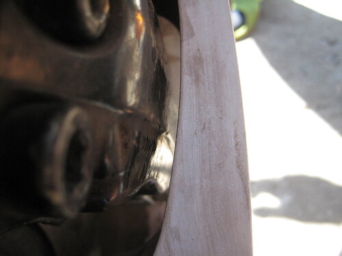

    Здесь видны балансировочные грузики на полке диска, за них цеплять не должно, но зазор ближе к центру минимален (около 1-1,5мм):

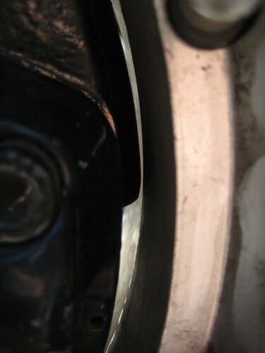

    Зазор между спицами внешней частью суппорта (при условии уменьшения вылета диска до 35мм):

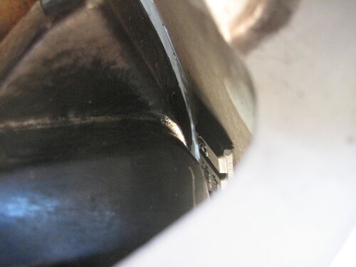

    Для сравнения, узкие и широкие колодки:

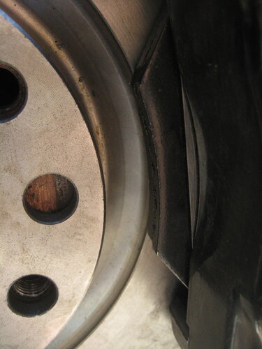

    Как видно, широкие колодки полностью накрывают рабочее поле диска, но при подгонке зазоров выяснилось, что если суппорт выставлять относительно пятна контакта, то они могут не влезть в мои диски:shock:
    И получилось вот это:
    Диск выступает на 1,5 мм от края колодки. Будет образовываться бортик:mad:
    продолжение следует...

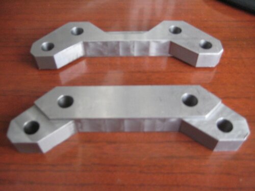

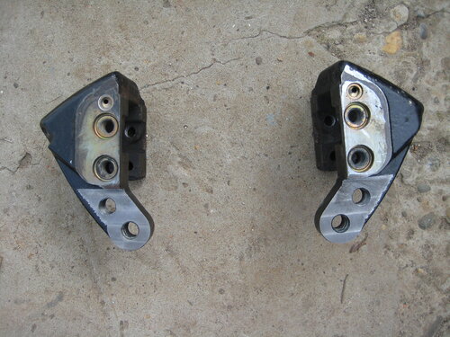

    Только что забрал переходники у фрезеровшика:
    сталь 30ХГСА
    Пока не взвешивал.
    Толшина 20мм (как у стоковых скоб), с дюралью бы не заморачивался:
    + низкий вес
    - меньшая прочность
    т.к. не автоспорт, не хотелось бы заглядывать под машину перед каждым выездом.

    раз сталь,то на "глаз" грам 400 каждая ...:uhoh: ....немаленькая прибавка к суммарной неподресоренной массе ... :uhoh:
  13. Starman
    Starman Участник форума
    18 янв 2008
    314
    100 АBC, S6 AAN
    Взвешу обязательно, по ощущениям грамм 300 одна.
    А тепеь давайте посчитаем неподрессоренные массы:
    Суппорт 4300
    диск тормозной 9800
    диск колесный 7000
    покрышка 9000
    стойка 12000 (навскидку)
    рычаг 3000 (навскидку)
    итого 45100
    т.е. переходник прибавит 0,66% к неподрессоренным массам :D

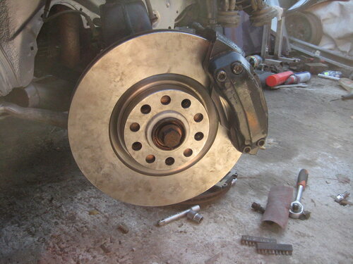

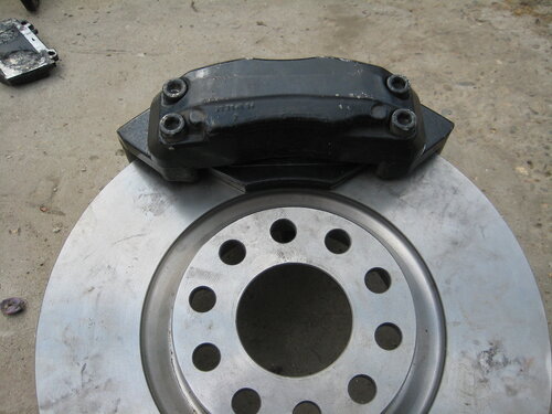

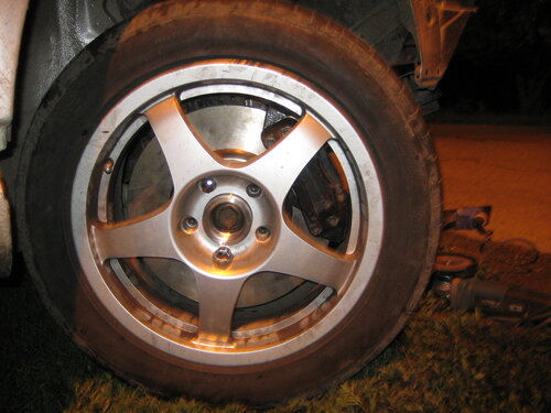

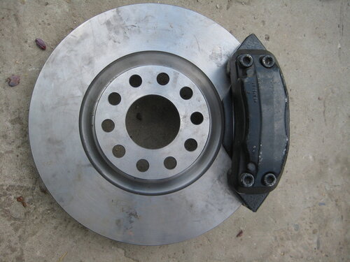

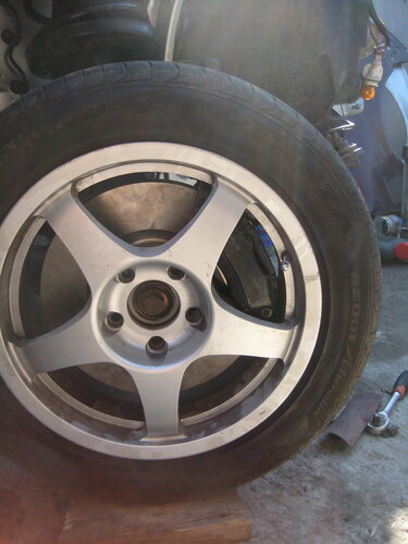

    Сегодня погода спутала все планы, но есть пара фоток посредственного качества:)
    вообшем так это выглядит всборе:

    выглядит очень неплохо=)

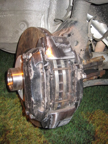

    Итак, продолжим:)

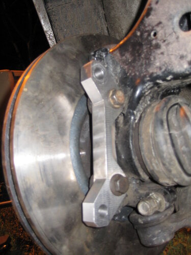

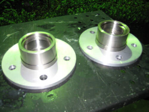

    Забрал проставочки:
    Материал проставки Д16АТ, центральная вставка нержавейка (марку забыл, т.к. круг под неё давно покупал)
    примерочка:

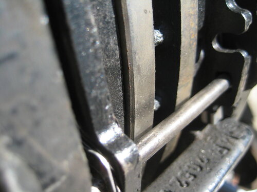

    Т.к. при предыдущей примерке на макет-модели меня не устроило, что колодки "ушли" к центру, оставляя по внешней окружности бортик, были внесены корректировки в рабочие чертежи. Риск того что суппорта не влезут, сильно возрос. Так и получилось...
    Но болгарка - наше все))))))

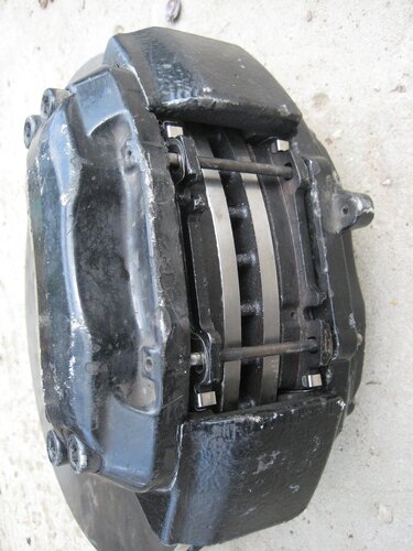

    Вообщем аккуратненько сошлифовываем (лучше лепестковым диском) те места на скобе суппорта, что мешают диску встать на место, заодно подготовим к покраске))):
    понадобилось снять от 0,5-1мм
    Чтобы не повредить ничего, лучше разобрать суппорт и размахивать УШМ осторожно.
    И вот что получилось:
