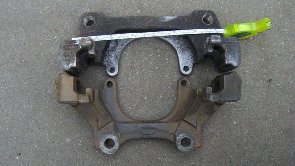

    Искал на разборках такие скобы, но увы(((
    Зато предложили по хорошей цене суппорта от Алроуда под 320мм диск. Теоретически в мои 16" влезут, но там крепление скобы суппорта шире моего.
    Что удалось выяснить: у 4АС4 94мм между центрами крепежных отверстий, также как у Пасика B5, и всех аудюшек с многорычажкой подвеской и стальной цапфой (деталь к которой крепятся рычаги, ступичный подшипник и т.д.), система крепежа - крепежный болт проходит через отверстие в скобе суппорта и вкручивается в цапфу, резьба м12.
    У моделей с алюминиевой цапфой растояние и схема крепежа иная, что обусловлено меньшей прочностью детали в угоду меньшему весу - крепежный болт проходит через отверстие в цапфе и вкручивается в скобу суппорта, резьба м14.
    Вопрос: какое растояние между крепежными болтами по центрам у второго варианта?

    2 Starman
    это широкие уши скоб 288мм от "свежих" Ауди (Оллроад, А4В6) и узкие уши скоб 312мм, но А4В5, Пассата В5\В6..
    да, 320мм в 16R влезут.
    между ушами на кулак порядка 143мм.
