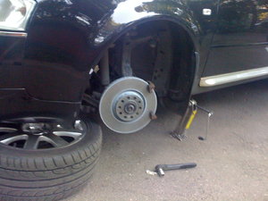

    Долго думал над тем, как улучшить тормоза :)
    В январе поменял тормозные диски, поставил диски Otto Zimmerman и колодки Textar, потом колоди Pagid но все не то...
    После установки лета 235/45 R17 это стало еще заметней, и тормоза немного парегревались :mad:
    И остановится на таком варианте:
    Тормозные диски Brembo 312мм и колодки Ferodo DS2000 :thumbup:
    Вот как происходили преображения:

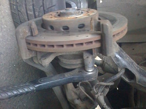

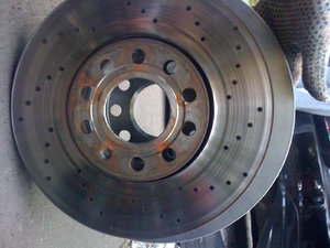

    Вот что было

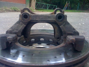

    Снял скобы

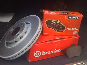

    Вот,что поставил

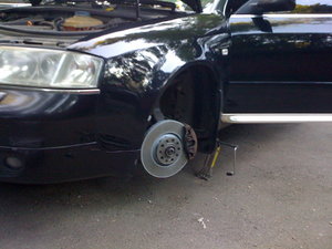

    Поставил новую скобу и диск уже 312мм
    далее колодки и супорт

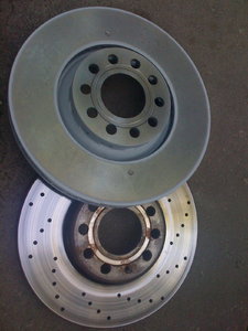

    Вот вся разница между дисками
    и между скобами

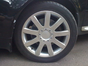

    Поставил колесо

    ну и как первые ощущения?

    вот и хорошо ;-)
    первые получил только сегодня :)
    Могу сказать,что при торможении машина практически не "клюёт" :thumbup: раньше немного сильнее было
    примерно 12000р
    специально все фото сделал,думаю кому-то точно пригодится ;-)
    р.s. Сейчас обкатываю,более 50% усилия не нажимал :) Человек от представительства Брембо дал полную инструкцию по обкатке!
