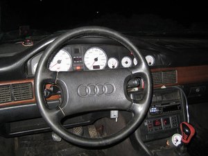

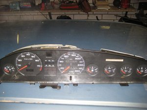

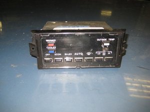

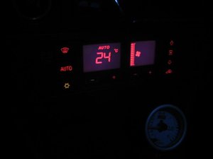

    Спасибо. Скоро будут фото с приборкой S6 и климатом А6.

    Вот оно,до и после.

    а руль ?
    руль тоже эсочный нада !!! :thumbup:
    старая приборка случаем не продаеца ?
  11. Samsusam
    Samsusam Живу я здесь
    7 июн 2006
    1.706
    200/2,7тQ
    приборка пока не продается,а эсочный руль-посмотрим.

    спидометр надо до 300 и датчик буста вместо часов. будет ice
  13. Samsusam
    7 июн 2006
    1.706
    200/2,7тQ
    спидометр не сильно охота,а вот датчик буста вместо часов очень хочется,но где ж его взять такой маленький.

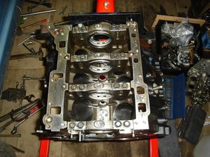

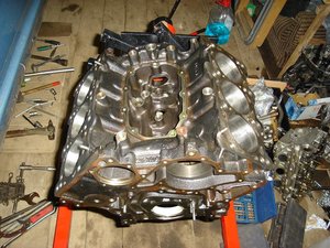

  20. a200tq
    a200tq Старожил
    29 авг 2007
    5.288
    A200 88г.
    Итак, наконец то дошли руки до купленного ранее рс4 мотора. Разобрали весь, полностью. Итог-износ блока 2 сотки, поверхности и коренная постель в норме. Итог-мойка+перехонинговка. Поршни в прекрасном состоянии, как и шатуны. Колено-прогиб 0, диаметр шеек в допуске для нового. Торец под шестерню не разбит. Ограничились полировкой шеек. Головки-клапана без прогаров, трещин на седлах и в камерах сгорания не найдено. Износ направляющих-довольно большой, но пока в допуске, решили их не трогать. Сейчас гбц на оперсовке+фрезеровка плоскости. Вывешенный на кантователе блок ожидает прихода заказанных запчастей, апдейты будут появляться по мере поступления деталей. В итоге хотим перешагнуть рубеж в 450 лс, но не сильно выше. Поэтому не стали заморачиваться с коваными шатунами итд. Турбы так же останутся родные к04, по крайней мере, на первое время.
