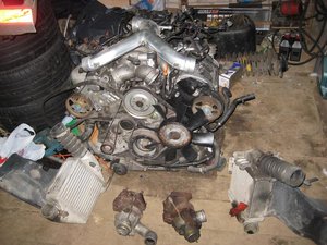

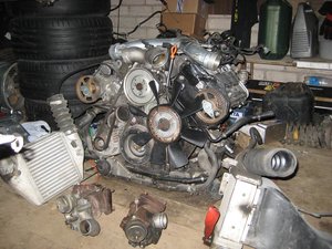

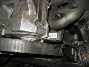

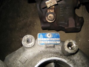

    Немного и тут смахнем с темы вековую пыль) Ибо возможно не все просматривают другие, дружественные ресурсы...
    Так как возможности стоковой обвески-турб постепенно подходят к своим границам, решили прикупить кое-какой апгрейд к летним покатушкам...собственно все на фотах.

    нет чтобы написать что это РС4 мотор! Аркаш, общедоступнее надо быть:)
    пипец вы маньяки, скоро без трусов останетесь, особенно рыжий.

    WUAZZZ8T
    кому надо сам догадается. Он написал, а точнее сфоткал - AZR. Инфа исчерпывающая;-)

    Я конечно люблю позерство, но правда-случайные люди в эту тему не заглянут, а те кто заглянут знают что такое AZR))) так что писать рс4 особого смысла нет)
    Что касается без штанов-Виктор, вам во сколько капа вашего 2.2т обошлась?)))
