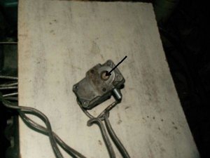

    Так высверли заклушку как на фотке и крути УД.

    имеется в виду там , где стрелка? Там что, винт???

    Под заглушкой есть регулироффко. под шестигранник. крутить без фанатизьма, желательно глядя на показания манометра. можно выставить на 0.2-0.3 ниже нормы, тогда динамики прибавится, а расход будет примерно тот же.
