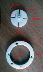

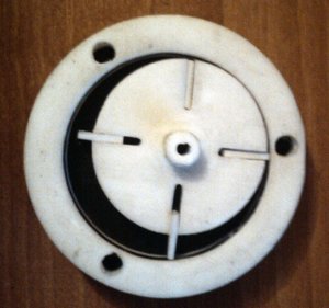

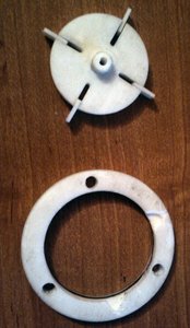

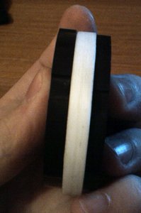

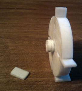

    В общем так - разлетелась крыльчатка..... ну наверно у многих такая проблема. Читал форумы, лазил инете инфы по ремонту мало. У всех ответ один - дуй на развал покупать б/у блок. Но блин глупо отдавать 2000 - 2500 рубл, за маленькую фигню. Вот решил сделать все сам))))
    Смотрите что получилось.
    P.S. Цена затраты материал 150 руб. выточить деталь 700 руб.
    По всем вопросам w_ccc*mail.ru

    denn раскажи как после установки такой крыльчатки работает компрессор(может шумит).
  6. dennn
    dennn Bad e-mail
    20 янв 2011
    11
    Материал ФТОРОПЛАСТ (да деталька будет вечная) работает вроде нормально. единстевнная проблемка была в подгонке размера, с первого раза не удалось все подогнать точно, поэтому немного доводил до ума, но ни чего сложного не было))))) а так моторчик работает пока нормально. Погоняю еще недельку, если будут глюки отпишу))))

    Причина замены крыльчатки - износ старой и повреждение родной крестовины.
    По проблемам их у меня было несколько:
    1) Центровка самой крестовины пришлось немного ее обтачивать вручную
    2) Сделать посадочное место на моторчик
    3) Размеры деталей размеры делал на глаз)))) а так - диаметр крестовины 35мм диаметр внутреннего круга где крутится крыльчатка около 38,5 мм
    На счет поломок с в системе - пока нет ни чего, думаю моторчик нагрузку должен выдержать.
    А так время покажет))))

    ЭТО ТЕСТОВЫЙ ВАРИАНТ КРЫЛЬЧАТКИ! ПОЭТОМУ ПОКА НЕ МОГУ НИ ЧЕГО СКАЗАТЬ, В ПРОЦЕССЕ ЭКСПЛУАТАЦИИ БУДУТ ВЫЯВЛЕНЫ ВСЕ НЕДОЧЕТЫ))) ЖДИТЕ, ОБЯЗАТЕЛЬНО ОТПИШУ. ПРИМЕРНО ЧИСЛА 14.02.2011 ГОДА ЖДИТЕ РЕЗУЛЬТАТОВ.
    ЧЕРТЕЖ ВЫЛОЖИЛ))))
