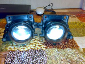

    Собственно, решил привести в порядок ПТФ.
    За 10 лет работы их так отпескоструило, что смотреть без слез невозможно.
    Ночью - светили сантиметров на 30, да и выглядели двумя пятнами жёлтого цвета.
    Толку ноль - так сказать балласт.
    Предлагаю отчет по снятию и полной разборке фар с последующим восстановлением.
    *(кому лень читать - выводы в конце)

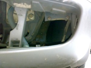

    1. Для начала снятие.
    С помощью шлицевой отвертки - снимаем облицовочные решетки с правой и левой
    фары. Длинной отверткой под "крест" - выкручиваем 2 винта крепящие фару (в
    верхней части). Если собираетесь ездить без фар какоето время - вкрутите винты
    обратно - потерять крепежную пластину (с обратной стороны) очень легко. Или
    снимите её (крепится на 2х защелках. Отсоединяем разъем фары.

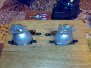

    2. Разборка фары.
    2.1 Откручиваем 2 самореза под "крест". Снимаем заднюю крышку.
    Отсоединяем клеммы, вынимаем лампочку. Далее, я промыл фару с моящим средством
    (бултыхал долго). В итоге - после разборки фары - выяснилось ,что грязь на
    линзе не смылась (так, что формально - промывка оказалась бесполезной).

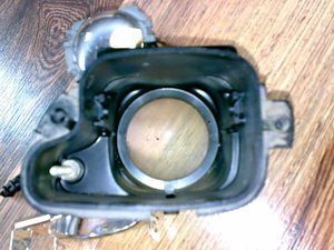

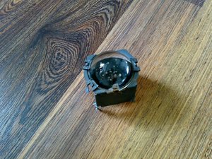

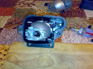

    2.2 Снятие отражателя и линзы. Не торопитесь разгибать 2 ножки ,которыми
    крепится линза к отражателю - это можно сделать потом. Насколько возможно -
    выкручиваем регулировочный винт - тем самым задрав один край блока вверх.
    Отверткой или плоскогубцами выдергиваем блок из 2х точек крепления (см. фото).
    Блок крепится на 2-х резинках, но в моём случае они задубели и просто
    сломались. Усилие достаточно существенное - не сломайте блок с линзой или
    корпус фары (конструкцию крепежа - можно увидеть на фотографиях.

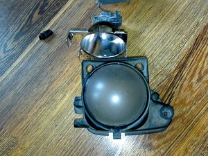

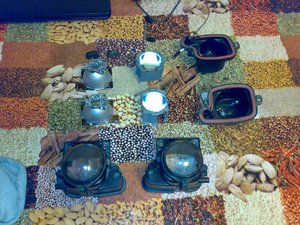

    2.3 Отгибаем 4 ножки и располовиниваем блок с линзой от отражателя. В итоге
    имеем: на одной фаре - линза шаталась в креплении (в результате на дороге это
    далобы "скачущий свет"). Отражатели в верхней части фары облезли (или
    прогорели).

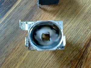

    3. Процесс восстановления.
    Облезшую часть отражателя я подшкурил "нулевкой", обезжирил и покрасил
    серебристой термостойкой краской, не закрашивая вторую (целую) половину
    отражателя. Также закрасил внешнюю часть отражателя (которая тоже местами
    облезла).

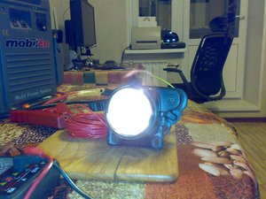

    5. Установка фары на автомобиль / проверка работоспособности.

    Если выбирать между черным пятном облезшего отражателя, или тем же пятном, но покрытым серебрянкой - что будет лучше отражать свет ?
    В отчете я указал, что "по уму" - это надо восстанавливать хромировкой, но финансовая целесообразность под вопросом.
    Потом .... проверял птфки ночью .. - светят - будь здоров. ПТФ на самом деле сделана очень грамотно и работает за счет инверсионной линзы со шторкой, поэтому пятно серебрянки на отражателе не имеет решающего значения. Так, что особых проблем с серебрянкой я не вижу.
