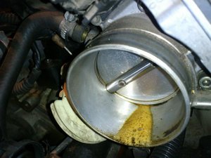

    Примерно месяц назад менял трубки ВКГ и чистил дроссель, без замены эжекционного насоса, думал продую, почищу и все заработает, но продувалось только большие отверстия, маленькое забито. Заказал этот насос, сегодня его заменил, под замену также пошло уплотнение на пластмассовую трубу, которая соединяется с дросселем и увидел это

    Такая же "МАССА" была и во фланце воздуховода. Это нормально?

    Я так понимаю это эмульсия, машина не парит? Не антифриз это???
    Не должно быть там эмульсии, я когда разобрал у меня было грязно, но сухо... Ну может маслянисто малость
    Смотри откуда поступает, если это вода снаружи, например от не подключенного шланга к коробке воздушного фильтра, то срочно устраняй.

    Машина иногда парит, особенно с левого глушителя. Не думаю, что это антифриз, масло на щупе имело бы отличие, хотя утверждать не буду, антифриз уходит, но через потрескавшийся бачок (уже лежит в гараже, на днях буду менять).
    По подробнее про шланг к коробке воздушного фильтра, и к чему это может привести? Когда обнаружил эту эмульсию, в этот же день менял фильтр, все сидело на месте.

    если б антифриз попадал бы в масло,то после поездки,при открытии заливной крышки на голове,была бы такая эмульсия. На щупе не всегда видно. А это скорее всего обычный конденсат с парами масла. Когда движок холодный,а газку поддаёшь,тогда и образуется,постепенно забивая трубки ВКГ. Именно поэтому лучше раз в год чистить. Я такое же,но уже загустевшее,дерьмо вымывал из трубок.

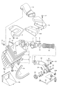

    Кажется слишком быстро образуется этот конденсат, ДЗ чистил месяц назад, трубки ВКГ все новые. Но прокладка впускного коллектора под номером 23 была рассохшейся, из-за нее может образовываться конденсат?

    Заглушка?

    И заглушки не видел, перед заменой фильтра короб изнутри пылесосом чистил

    Из разряда фантастики, ты не забыл фильтр в коробку поставить?

    Таки куда шланга дальше подключена ? Фото в студию.
    Что интересно, это место - после фильтра.

    В насос вторичного воздуха - тем у кого он есть, для продувки катализаторов.
