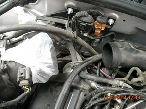

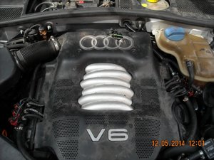

    снимаем декоративный пластик и откручиваем два хомута на гофре воздухозаборника и снимаем ее. Воздухозаборник закрываем чем нибудь(например полиэтиленовым пакетом).

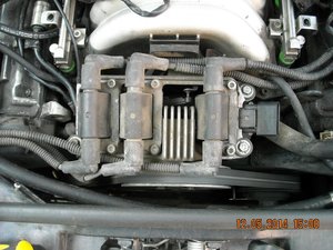

    снимаем пластиковые декоративные крышки с головок и отсоединив ВВ провода от свечей снимаем блок катушек открутив 4 болта головкой на 10.
    лишним доказательством того что ВКГ не функционирует как надо было то что канал свечи под заливной крышкой был полон масла.

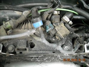

    а так же надо снять площадку с магнитными клапанами которая стоит над дроссельной заслонкой и крепится 3 болтами под головку на 10.Предварительно фотографируем,пишем,отмечаем как стоят все трубочки шлаги,так как потом будет ооочень большая морока все сложить и подсоединить(как у меня:lol:)
    после снятия я заметил с левой стороны(по ходу движения авто) трубку которая просто болталась и начал искать куда она должна идти, задал вопрос тут на форуме. Отдельное спасибо ANTONIOxxx который мне подсказал где копать.

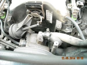

    Далее снимаем фланец воздуховода который крепится к ДЗ одним болтом под шестигранник.(смотрите внимательно как откручиваете,так как места маловато и можно поранится).
    Потом отщелкиваем фишки с форсунок и датчика холла на обеих головах и отводим проводку в сторону(чтоб не мешала).

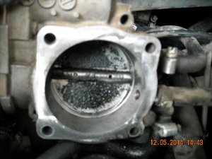

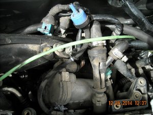

    Дроссельную заслонку не снимаем полностью так как не хотим сливать антифриз,а просто откручиваем 4 болта под шестигранник и отводим ее в сторону и... видим что грязька в виде нагара присутствует в немалом количестве
    Применяем спрей ликви-моли для очистки карбюраторов и смываем весь нагар,так же не забыв протереть и края заслонки и сам корпус изнутри. Доводим до идеальной чистоты и приступаем дальше...

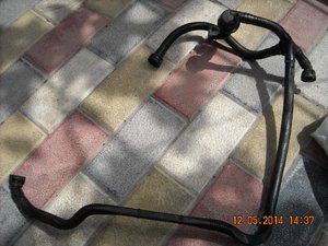

    А далее у нас собственно как раз то за чем мы сюда добирались. Снимаем весь паук ВКГ. Но очень осторожно так как трубки подсохли от времени и могут разломаться. Что собственно у меня и случилось с одной трубкой которая подсоединяется к фланцу дросселя.
    Разогревая феном(осторожно) остатки отломанной трубки снимаем ее и видим что сам перепускной клапан(боченок) не в порядке. С него слетела мембрана и застряла в трубке.Промываем все трубки бензином и тем же ликви-моли.Приобретаем другой клапан(в моем случае у донора) и гофрированную трубку черного цвета диаметром 20 мм,а так же термоусадочную трубку 25 мм,так же пользуясь феном,собираем конструкцию обратно.За одно снимаем для проверки эжекционный насос

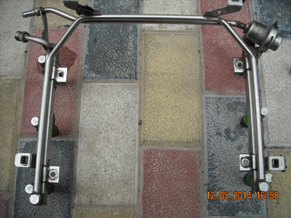

    Так как уже столько поразбирал,решил не останавливаться и снять рампу с форсунками для их промывки. Откручиваем подачу и обратку топлива на рампе,откручиваем 4 болта под шестигранник и приподнимая вверх снимаем ее.
    затыкаем отверстия форсунок ветошью(чтоб ничего туда не упало). Процесс отмокания форсунок в Винсе и их промывку не буду описывать так как есть куча отчетов.
    Дальше я решил снять и сам впускной коллектор чтоб добраться до лючка маслоотделителя который находится под ним. Откручиваем 2 винта под звездочку на 30 и снимаем вакуумный привод флейты(внимательно.там есть пружинка. не потеряйте)

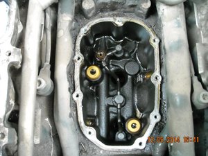

    Далее снимаем сам коллектор раскрутив 12 болтов под шестигранник приподнимая и покачивая из стороны в сторону.Сняв его будьте внимательны чтоб не вывалилась флейта. После снятия видим лючек маслоотделителя который крепится 9 болтами под шестигранник. Откручиваем их и смотрим что у нас там творится
    убедившись что там вроде порядок,моем саму крышку с внутренней стороны и начинаем собирать все в обратном порядке,не забыв заменить сальники форсунок и прокладки впускного коллектора,а так же промывая все что загаженно маслом.Процесс сборки не могу выложить так как не могу больше вложений вкладывать в тему. Но уверяю вас что все с точностью до наоборот:lol::lol:

    а вакуумные трубочки не менял???? судя по фото им хана

    конечно менял))). все без исключения. ушло 2 метра)))
