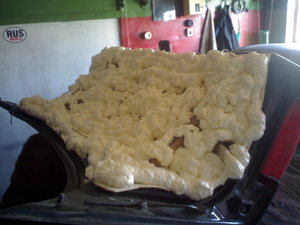

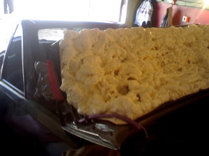

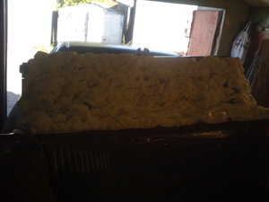

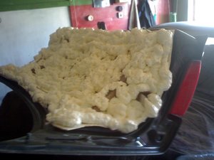

    Я делал так:
    1) снял крышку - а то пена под углом отваливается.
    2) прилепил подручными средствами кусок линолеума
    3) вылил на него 3 баллона монтажной пены ( электродов покидал, досок
    для прочности))
    4) засохло - снял , выровнял кое - как шпаклевкой.
    5) покрыл пленкой пишевой, потом мыльным раствором - стобы эпоксидка не прилипла.
    6) положил 4 слоя стеклоткани(5 метров*1м) и 3 банки эпоксидки(по 280 грамм)
    7) валиком тчательно укатал это все , чтобы не было пузырей воздуха.
    8) на следующий день отделил от формы.
    9) просверлил отверстия под пистоны, закрепил
    10) отметил места обрезания, обрезал ножницами с трудом , лучше
    лобзиком.
    11) приклеил карпет на на крей для потолочной плитки
    12) установка и все ..
    Фотки формы на мобилу так что ..
    Со стеклотканью применять меры безопасности.

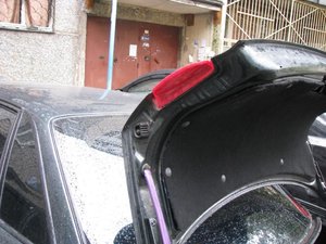

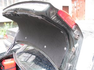

    Re: Отчет обшивка крышки багажника Audi 80 B4

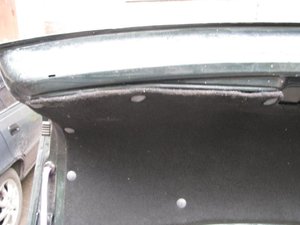

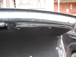

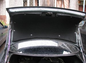

    готовая
    Вопросы, коментарии... прошу.
    чето я не понял зачем ты пенил его?
  4. Kompik
    Kompik Живу я здесь
    1 авг 2007
    2.367
    A4 B5 1.8T AEB Quattro Avant 1999 рестайл
    Видимо чтобы не шумело/гремело...
    Молодец, хорошо получилось, я тоже все хочу заморочиться, руки не доходят, а что за крепеж? чем она прикреплена? что это за пробки?:nod:
  6. pogyl
    pogyl Новичок
    28 мар 2007
    50
    AUDI 80 B3 РМ 1989г
    такими заклепками-грибками крепится обивка в Газеле
  7. Ауди_80
    Ауди_80 Завсегдатай
    23 янв 2009
    977
    Audi 80 B3 1.8 PM
    всеравно не понял зачем там пена, доски и всякий мусор, если прослойка из пены максимум 1 см . И как теперь поменять лампочку. Ничего не понятно, лучше опиши процесс этого всего(как пену срезал и т.д.) , а не просто фотки напененого и готового багажника.
  8. DEN-1
    DEN-1 Участник форума
    2 дек 2007
    365
    ОООО купэ 2,3 1994г.
    Это человек так форму из пены делал.
    Зачем меры безопасности при работе со стеклотканью она не кусается?
    Резать схватившуюся смолу на стеклоткани я предпочитаю болгарочкой с алмазным диском так быстрее.
  9. Audi90
    Audi90 Bad e-mail
    23 июл 2006
    755
    80 coupe = 2х
    Пена наверно для того что бы придать форму и жесткость линолиуму... а на него уже была положена пленка и мыльный раствор....
    пистоны можно было по красивее найти)))
    Идея отличная, работа тоже!!!!:thumbup:
    Жаль фоток мало(((( нужны непосредственно те где ты кладешь стекло ткань, и желательно фотки ткани и упаковки или банки эбокситки)))

  11. maximp
    maximp фанат
    17 окт 2008
    2.087
    A8D4 3.0 BiTDI
    #11 maximp, 7 окт 2009
    Все правильно.
    Стеклоткань обыкновенная, х.з что за сорт - у нас другой не продают) 30 рублей за метр.
    Эпоксидка (клей) бутылка 250 грамм (90 рублей у нас). Лучше (прочитал), что производства Дзержинск. Но и ростовская вроде нечего. В Москве можно на разлив найти , или купить полимерной смолы -она дешевле.
    Можно с такой формой из пены и не заморачиваться. Просто сделал многоразовую форму - вдруг кому - нибудь еще сделаю..
