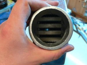

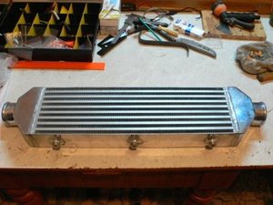

    Вобщем кулер зачот !!!, глядя на результат и фотик тоже загорелся интеркулером (псоле обвеса), подскажи хар-ки кулера, (размеры диаметр и т.д.) чтоб по объему он был как штатный (как сказал редлайн по объему воды :) ), посмотри по ссылке это не такойже случаем ? мож у них купить http://www.turbo-garage.com.ua/item.php?category=intercoolers&part=0 просто начитавшись про турбо лаги не хочется в этом убедится на себе, бюджет в 20 тыр в принцепе приемлимо, вопрос а что там за байпасы ? че их тоже нужно колхоить будет в трубах при установке ? и там еще есть площадка под датчик давления турбины ?

    Спасибо! Объем этого кулера один в один как у штатного (сам замерял), а площадь охлаждения больше на 40%. Размер в сантиметрах: длина 65, высота 15.5, толщина 6.5. Байпас у меня стоит штатный, просто в патрубок надо было вварить выход на него и еще в тот патрубок который идет на дроссель вваривается площадка под датчик давления надува штатный, который дает команду на мозги. Сейчас выложу фото отдельно комплекта и того что я к нему докупал и доделывал.

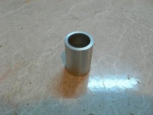

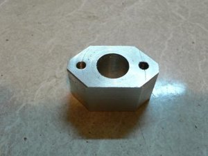

    Вот фото комплекта, трех силиконовых патрубков, которые я дозаказывал дополнительно (отвод 90*, отвод 45* и переход с турбины на патрубки) и двух железок, которые заказывал у токаря, это трубочка для выхода на байпас и площадка под датчик:
      22,9 КБ
      124
      23 КБ
      121

    Ах да, и вот фото самого кулера поближе и в торец (выход из него 63мм)
      34,5 КБ
      217
      25,5 КБ
      224
