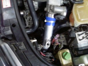

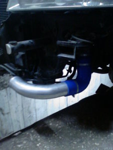

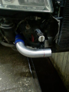

    Ну вот и свершилось, всю зиму кит фронтальника провалялся дома и наконец то с наступление теплых деньков все установлено, обкатано и прочувствовано:D
    Сначала выкладываю фотки, потом буду делиться впечатлениями...
      261,7 КБ
      1.383
      380,5 КБ
      1.390
      376,4 КБ
      1.001

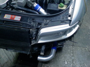

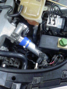

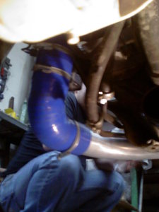

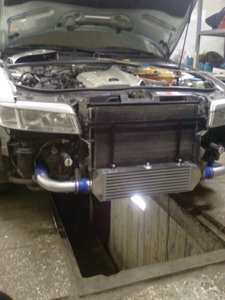

    А вот в процессе работы:
      208,1 КБ
      708
      208,7 КБ
      664
      359,1 КБ
      698
      251,9 КБ
      876
      204 КБ
      721

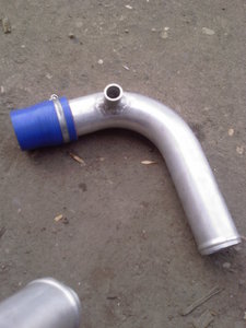

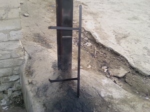

    Вот на этих патрубках приваривались выход на байпас и площадка под датчик
    И еще фото кронштейна для кулера (после покраски:D)
      309,3 КБ
      411
      241,2 КБ
      562
      447,4 КБ
      479

    Встало все как к себе домой:dead:, пришлось выкинуть кое что лишнее:D, а именно: моторчик вторичного воздуха с трубками в топку:D, дефлектор штатного интеркулера вместе с ним туда же:D, ну и штатные патрубки воздуховода. Денюх МНОГО:D, что то около 20 000рэ, но было ради чего:D
    Первое что хочется сказать, сразу после установки был пробный заезд в режиме тапка в пол и после этого остановился и стал щупать патрубки до интеркулера и после, так вот тот что до горячий аж пипец, а тот что после ледяной, это значит СИСТЕМА РАБОТАЕТ:D.
    Теперь факты: лаг снизился (это точно), раньше подхват был с 2 тыщ, сейчас с 1.800, надув по датчику снизился на 0.1 деление (было 1.1 стало 1.0); ощущения: пинок под зад стал еще приятней:D, машина идет реально лучше. Вобщем я доволен как слон:D
