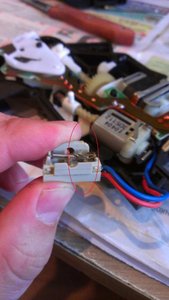

    Доброго времени! Та же задняя правая дверь. Подскажите какие контакты на сxеме замка отвечают за подсветку ног заднего пассажира и подсветка двери, либо пропаять все сразу (главное не навредить).

    самый лучший вариант пропаять все контакты, а так смотри с хорошим освещением где на контактах круговые трещины.

    #50 Romasuper, 11 май 2015
    Победа :rock: Да будет свет) Протестировал микрик заднего замка, не работает. Затем последующая разборка и пропайка его контактов на плате замка. Пайка имеет не заметные вооружённому глазу микротрещины к контактной площадке, пропаял и забыл. Ниже небольшой фотоотчет.

    Уточняю, у микрика подгорели контакты, зачистил тщательно и всё. Кнопка не стерлась, сердечник замка повреждений не имеет. Спасибо всем :hi:

    Да дело было в микрике, но не в эксцентрике, он целый, хоть и немного подуставший. Предыдущие владельцы извратились с микриком как могли. фото прилагаю

    они его что запенили чтоли???:shock::shock::shock:

    Холодной сваркой залили и снизу подперли все это дело куском дерева, колхоз рулит(((
