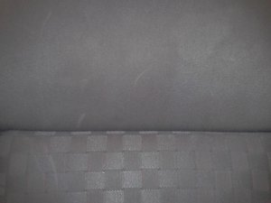

    на фабии тоже отмывал салон.
    две щетки ванишь, чистая вода и тряпки из микрофибры.
    в общем потратили на машину с женой где то около 2 часов.
    отдраили сидухи, карты дверные и потолок. потом открыл все двери багажник и так она у меня на солнышке стояла до конца дня.
    в нашей жаре 40 градусов она просохла быстро.
    процедура примерно такая, ванишь в тазик с водой, потом щетку в тазик на сиденье трёшь, в тазик на сиденье трёшь. потом пену грязную, убираешь тряпкой из микрофибры.
    результат превзошел все ожидания)

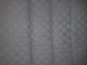

    +1 делал так же, дома три дня в комнате возле батареи лежало, сохло, результат - ничем не хуже! я ванишем пеной чистил, потом сидушку тщательнейшим образом выполоскал с помощью душа и микрофибры. как я понял результат очень сильно зависит от того насколько хорошо выполоскать

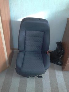

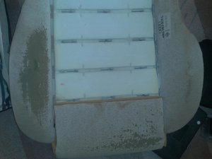

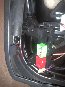

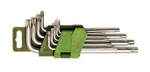

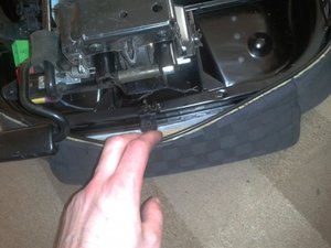

    Продолжу тему, купил я набор ключей с сечением звездочкой и открутил переднее сидение, из трудностей при снятии было только отключение проводов (мучился мин 30)в итоге открутил само крепление штекеров и вытащив его наружу все прекрасно снялось...
  8. LEXAFIN
    LEXAFIN Участник форума
    25 мар 2013
    248
    A6/C5 Q 98 ALF 2.4

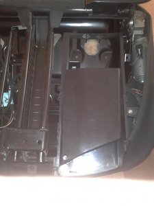

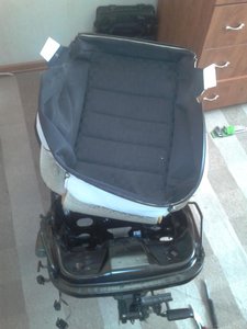

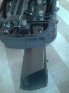

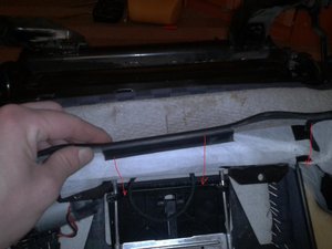

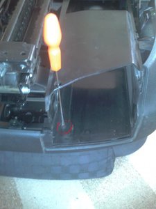

    Далее переворачиваем сидуху и вытаскиваем нижний ящик и откручиваем все видимые шурупы и клипсы
  9. LEXAFIN
    25 мар 2013
    248
    A6/C5 Q 98 ALF 2.4

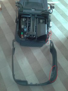

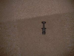

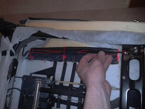

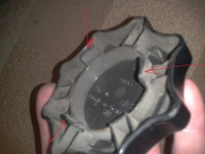

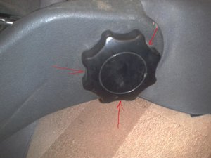

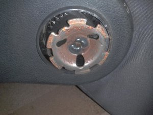

    Особое внимание хочу уделить снятию ручке положения наклона спинки (я ходил вокруг нее мин 20) оказалось все просто: слегка отгибаем ее на себя и отверткой отживаем крепления (на снимках видно (эти штырьки)
  10. LEXAFIN
    25 мар 2013
    248
    A6/C5 Q 98 ALF 2.4

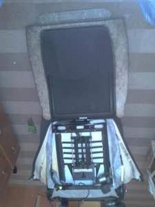

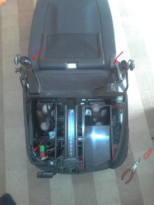

    Ну а далее по ходу снятия все видно и делается по накатанному (на самом деле все проще чем на заднем диване) я первый раз, конечно разбирал часа полтора

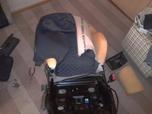

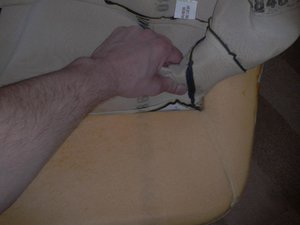

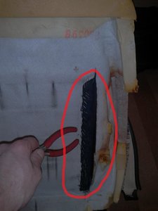

    Не забываем отключить подогрев сиденьки при снятии тряпки с параллона
  12. LEXAFIN
    25 мар 2013
    248
    A6/C5 Q 98 ALF 2.4

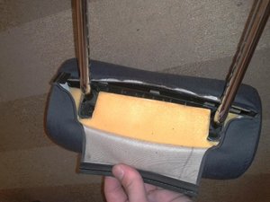

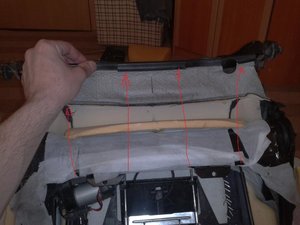

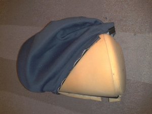

    #32 LEXAFIN, 7 апр 2013

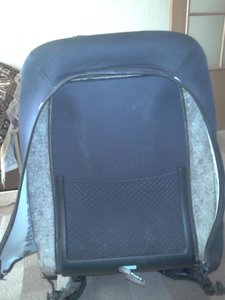

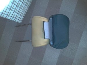

    Все дальше смотрите фото (на фото 2 видно как уже параллон устал)

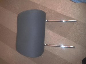

  15. LEXAFIN
    25 мар 2013
    248
    A6/C5 Q 98 ALF 2.4

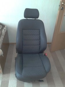

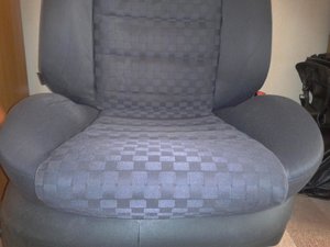

    Разбирал часа два, но это, дума, по-тому что не знал как, в итоге стирка, сушка, очень боялся что не соберу обратно - а оказалось все просто и быстро около 30 мин и сидуха готова, теперь надо найти время (без разъездов и постирать водительское, результатом очень доволен, вот:beer::hi:

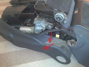

    такс, а как с спинки снять крышку заднюю?

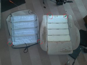

    разбираешь до такого состояния и дергаешь с низу (там 2 клипсы)
